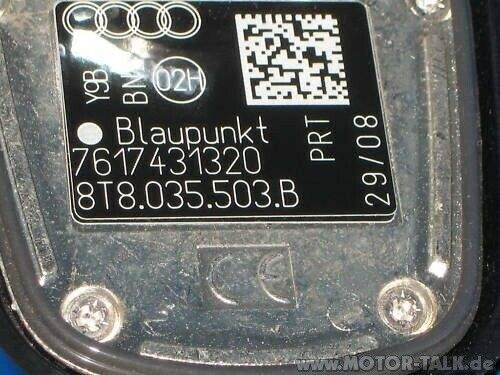

Hallo aus Berlin
Könnte mir mal jemand bei dieser Antenne mit der Teilenummer 8T8 035 503 B helfen?
Die Antenne hat drei Stecker
Verkauft wurde sie mit der Nummer 8T0 035 503 b
Kann sie nun Standheizung oder nicht und brauch mann trotzdem einen Verstärker?
Danke Elscholli
Antenne
also beim der Limo hat die Antenne die Teilenummer 4F5 035 225 E.
Beim Avant ist die Antenne in der Seitenscheibe eingebaut. Der Verstärker hat die Nummer: 4F9 035 225 S
Zu deiner Antenne hab ich keine Infos gefunden...
Hallo
Danke erst mal. Also mit der Antenne funktioniert die Heizung schon mal, nur die Reichweite (200m) könnte etwas besser seien. Ich werde mal nach einem passenden Verstärker suchen.
Gruß Elscholli
