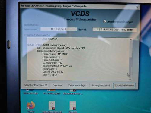

Am Wochenende ging während der Fahrt die orangene Warnlampe der AAS in der Instrumententafel an. Da ich im Forum schon oft gelesen habe, dass man das Relais und die Sicherung im Sicherungskasten tauschen soll, hab ich das gleich einmal gemacht. Ich habe das Auto kurz einmal gestartet ohne Relais. Nur seitdem hab ich das Problem, dass gleich nach dem Start die grüne Leuchte und nach ca. einer Minute auch die orangene angeht. Verstellen lässt sich im MMI nichts. Allerdings auch durch das neue Relais und der Sicherung liegt das gleiche Problem vor. Das AAS macht keinen einzigen Zucken. Die Diagnose sagt lediglich „Plausibilität Niveauregulierung“, sonst wird kein Fehler angezeigt. Mittlerweile liegt das Auto schon richtig am Boden und die Reifen verschwinden im Radkasten. In der Vergangenheit war allerdings nie eine Undichtigkeit bekannt, warum sollte sie also so plötzlich und so schnell auftreten.

@SLiderZ schrieb am 5. März 2022 um 13:21:01 Uhr:
ich bin gestern vom Baumarkt runter und auf einmal ist die Grüne und gelbe Lampe angegangen. Ausgestiegen und nachgeschaut, vorne ist er ziemlich tief. Hinten scheint alles normal. Dann Fehlerspeicher ausgelesen und Meldung: Sporadisch Niveau vorne nicht erkannt. Daraufhin heute den Ladegerät angeschlossen und Stellglieddiagnose gemacht. Vorderachse Entlüften funktioniert, aber Vorderachse belüften passiert einfach nichts. Daraufhin per Stellglieddiagnose das "Relais für den Kompressor Niveauregelung (J403) getestet. Ich höre es schalten, aber der Kompressor springt nicht an. Sollte aber doch oder? Dann Radhaus freigelegt und Spannung gemessen am Stecker vom Kompressor. Jetzt wird es komisch bzw. kenne ich die Arbeitsweise des Kompressors nicht. Es liegen 12V permanent an, sobald das Relais geschaltet wird nur noch 7V (habe ein Video gemacht, falls Bedarf besteht). Ich sage mal vorsichtig das Relais funktioniert, aber ist mein Kompressor defekt? Könnt Ihr mit bitte helfen. Vielen Dank.

Der Fehlerspeicher muss auch leer sein, mit Fehler läuft der Kompressor auch nicht an.

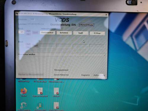

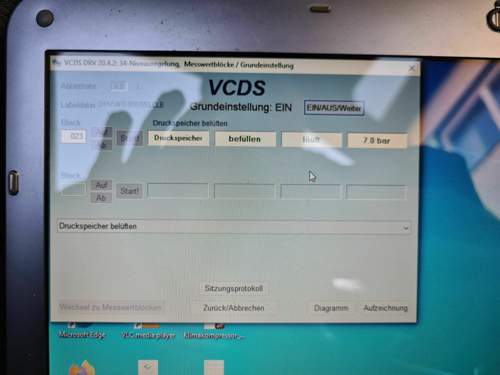

Hi Sentinel,
ich war jetzt nochmal unten und folgendes Probiert:
- Motor gestartet, alle Fehler quittiert --> Regellage nicht Konfiguriert bleibt erhalten
- Regellage gestartet, er versucht den tiefsten Stand anzufahren, nichts passiert bricht dann ab wegen neuen Fehler 02646
- dann Fehler gelöscht und Hinterachse belüftet (Kompressor kann ich nicht hören) --> Druck 4,9bar und dann Abbruch mit Fehler 02646
- dann Fehler gelöscht und Druckbehälter belüftet (Kompressor kann ich nicht hören) --> Druck 7bar und dann Abbruch mit Fehler 01583 Leckage
- dann Fehler gelöscht und Vorderachse belüftet (Kompressor kann ich nicht hören) --> Druck 4,9bar kein Fehler.
Aber ich höre den Kompressor einfach nicht. Wenn ich wie oben beschrieben die 12V Festbrücke einsetze geht der Kompressor richtig los, fast schon ein Pfeifen. Zumindest wenn 12V drauf sind.
Kann es sein das ich eine Leckage im System habe? Zum Druckspeicher?

4,9 bar sind zu wenig um ihn vorne an zu heben.... bei mir geht er erst ab 9 batr vorne hoch.

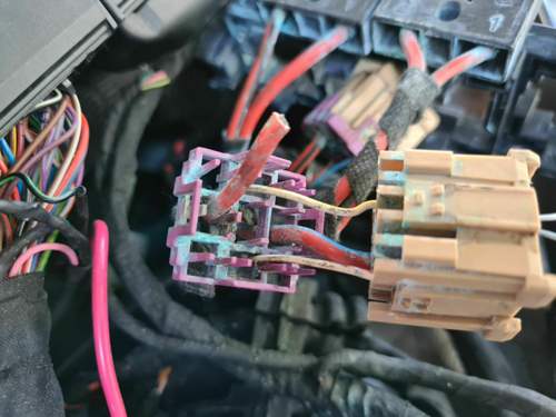

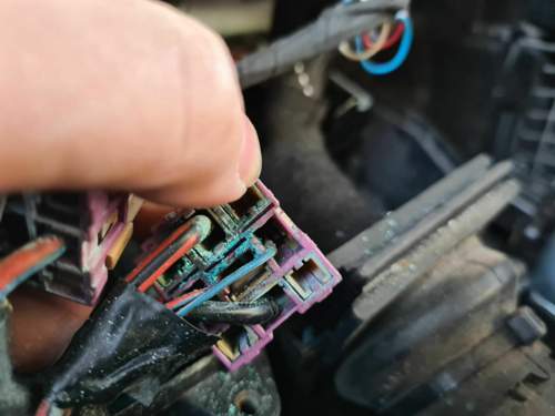

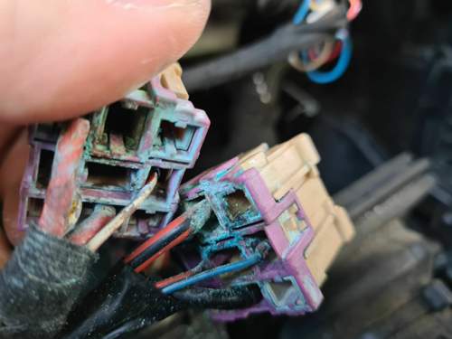

@derSentinel :
Asche auf mein Haupt vor allem für die Peinlichkeit, des falschen Messens. Ich war heute nochmal am Auto um alles für den eigentlichen Einbau des Kompressor vorzubereiten. Lage Rede kurze Sinn. Ich habe die ganze Zeit am falschen Relais Steckplatz gemessen. Ich habe an Steckplatz 3 die Sekundärpumpe aktiviert. 🙁 Wenn ich eine Festbrücke in Steckplatz 2 Stecke läuft der Kompressor nicht an. Ich schaue heute bzw. morgen ob ein Leitungsbruch existiert oder der Kompressor defekt ist.
Ich hatte geglaubt, dass der Relais Steckplatz 2 unter der 40A Sicherung ist. Dem ist aber nicht so. Von der 40A Sicherung schräg nach rechts. Habe das heute durch die Stellglieddiagnose herausgefunden. Ich werde weiter berichten.
MFG.
Hi Zusammen, damit auch andere das Wissen haben 😉 Merke Wasser im Kasten ist schlecht.
