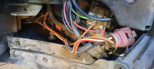

Ich bin seit heute stolzer Besitzer eines A6 Avant, S-Line von 2006, den ich einigermaßen preiswert erstanden habe (vollgetankt- da konnte ich nicht wiederstehen). Leider fehlt dem AAS auf der Fahrerseite Luft und er ist komplett unten. Das Auto stand länger und Batterie wurde vom Verkauf aufgeladen.
Beide AAS-leuchten sind an (gelb leuchtet, grün blinkt). Wagenhebermodus ist an, aber grau hinterlegt und nicht deaktivierbar.
Sicherungen habe ich alle geprüft und scheinen OK.
Vcds gibt Fehler 01437 (Regellage nicht gelernt) und 01772 (Signalleitung druckgeber) aus, die sofort wieder da sind, wenn ich sie lösche.
Versuche ich über die Stellglieddiagnose das Relais anzusteuern, wird dies vom Steuergerät zurückgewiesen.
Das Anlernen der Grundeinstellung funktioniert leider auch nicht.
Batteriespannung 12,3V und Batteriezustand mit 100% scheinen OK zu sein.
Habt ihr Ideen, was auf mich zukommt, wenn ich ihn zum Freundlichen bringe? Oder sollte ich erstmal präventiv die 645er Relais tauschen?
Hast Du das anlernen bei laufendem Motor probiert ?
Du kannst das Rad Beifahrerseite mal demontieren und die Radhausschale vorne unten lösen... dort ist der Ventilblock.
Schau mal ob da Schläuche durch gescheuert sind.
Eine Reparatur bei Audi dürfte teuer werden da die auch erstmal den Fehler suchen und dann ganze Komponenten tauschen... mehrere Hundert Euro dürften das werden.
Danke, Sentinel!
Ich schaue es mir am Wochenende an.

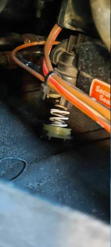

Habe gerade das Rad vorne rechts abgenommen. Schon vorher ist mir aufgefallen, dass dort ein Teil der Radhausschale fehlte (kann also beim Fahren Wasser hingekommen sein. Am Kompressor (?) sieht es aus als sei eine Feder raus. Ist das richtig so?

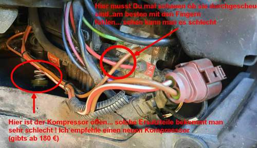

@Possibility schrieb am 11. März 2022 um 13:30:25 Uhr:
Bild 2
Hab Dir was aufs Bild geschrieben.... Kompressor ist offen, also defekt !
Kompressor defekt
Danke nochmal!
Habe nun diesen bestellt und werde versuchen, ihn nächsten Freitag bei einem Freund einzubauen.
https://www.ebay.de/.../163829182731?...
Hoffe mal, der alte Ventilblock tut es noch.
Kann man das irgendwie testen? Habe auch noch einen zweiten alten Block mit defektem Kompressor herumliegen.

Den Ventilblock würde ich in der Stellglieddiagnose erst testen wenn der neue Kompressor da ist... die gehen eher selten kaputt.
Achte darauf wie der Kompressor angeschraubt ist... nicht falsch montieren sonst macht er Krach danach !
Ich mein damit wie die Schrauben, Federn und Scheiben ihn im Halter halten.
