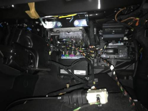

Du könntest mal die Stecker vom Steuergerät abziehen und schauen ob da alles trocken und sauber ist.
Sitzt im Fußraum Beifahrerseite, Stecker müssen durch die Serviceklappe erreichbar sein.
Das habe ich gestern schon gemacht. Alles trocken. Hab den mehren Werkstätten vorgestellt, will keiner annehmen außer der Freundliche.
Was ich vergessen habe mitzuteilen, hatte in der Heckklappe etwas Wasser drinnen. Habe alles schon trocken gelegt.
Gibt es noch Sicherungen/ Relais die ich überprüfen könnte ?
Fahrerseite, Beifahrer sowie Kofferraum rechts sind alle heile.

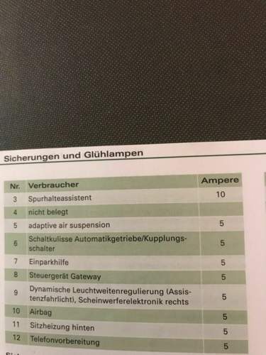

Auf der Beifahrerseite gibt es 3 Sicherungen für das AAS. Ich habe schon erlebt das sie optisch ganz war aber technisch defekt. Tausch einfach mal diese 3 Sicherungen sicherheitshalber.
Wasser in der Heckklappe hat damit nichts zu tun, Fehler sollte aber gefunden werden.
Rückleuchten oder 3teBremslicht könnte das Problem beim Wasser in der Heckklappe sein.
Vielen Dank.
Weißt du auch welche Sicherungen es genau sind ?
@Fabien1991 schrieb am 11. Februar 2022 um 13:44:22 Uhr:
Vielen Dank.
Beifahrerseite:
Sicherungsträger schwarz: Sicherung Nr. 11 (15A)
Sicherungsträger braun: Sicherung Nr. 5 (5A)
Ich dachte da gäbe es noch eine...aber das sind die beiden die im Handbuch stehen.
Danke werde ich gleich noch machen.

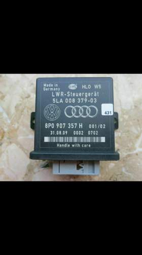

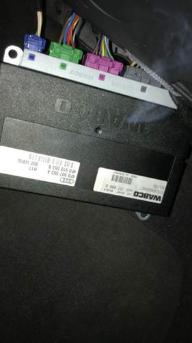

Das LWR Steuergerät, wo sitzt das. Hab Fahrer und Beifahrerseite gesucht, nichts gefunden
.jpg
@Fabien1991 schrieb am 11. Februar 2022 um 18:43:17 Uhr:
das WAS ? Wozu ? Was ist damit ?
-Leuchtweitenregulierung Steuergerät
Fehlercode 051E unbekannt
@Fabien1991 schrieb am 11. Februar 2022 um 19:07:36 Uhr:
Oh, das weiß ich nicht genau, Sorry

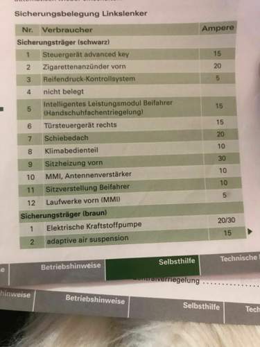

@derSentinel schrieb am 11. Februar 2022 um 17:23:23 Uhr:
Vielen Dank.
Beifahrerseite:
Ich weiss nicht was für ein Handbuch du hast. Bei mir im Handbuch steht was anderes. Foto habe ich hinzugefügt
