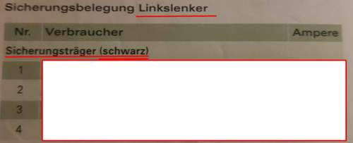

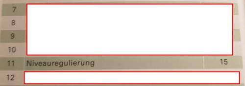

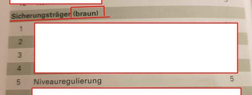

Da es laut NUB nicht erlaubt ist geschützte Dokumente hier zu veröffentlichen gibts meine Bilder nur bearbeitet !
Seite 376
Sicherungsbelegung, Schalttafel rech
t (Beifahrerseite)
Bild 1, 2 und 3 auf Seite 376
AAS1
AAS Sicherung1
AAS Sicherung 2
@Fabien1991 schrieb am 11. Februar 2022 um 20:42:18 Uhr:
@derSentinel schrieb am 11. Februar 2022 um 17:23:23 Uhr:
Beifahrerseite:
Sicherungsträger schwarz: Sicherung Nr. 11 (15A)
Sicherungsträger braun: Sicherung Nr. 5 (5A)
Ich dachte da gäbe es noch eine...aber das sind die beiden die im Handbuch stehen.
Ich weiss nicht was für ein Handbuch du hast. Bei mir im Handbuch steht was anderes. Foto habe ich hinzugefügt
Bei Dir ist es Sicherung 2 und 5 auf dem braunen Sicherungsträger.
Was hast Du für ein Baujahr ? Meiner ist ein VorFaceLift Bj 2006
Ich wusste das nicht sorry.
Meiner ist von 2007. Dürfte eigentlich noch kein Facelift sein.
