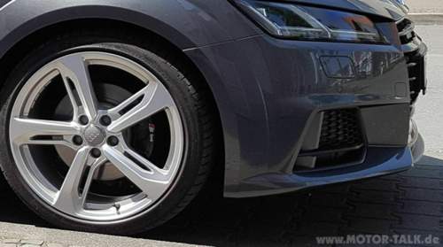

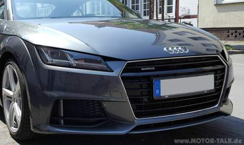

habe das Blade und die senkrechten Streben in den Lüftungsgittern links und rechts in der Frontschürze in der gleichen Farbe welche der Heckdiffusor hat lackiert. Die Farbe, Platinumgrau, habe ich mir mischen lassen. hat super geklappt. Nur der Ausbau der Teile war schon etwas kniffelig!
Die Bremssättel habe ich auch noch in Mattschwarz lackiert.
Finde das Gesamtpaket sieht, jetzt wo sich der Silberton an der Front wiederfindet und die Bremssättel nicht mehr so schäbig aussehen, stimmiger aus.

Sieht echt cool aus. Wie sind denn die Lüftungsgitter befestigt?
@Bumblebee, die Gitter der Lufteinlässe bekommt man nur von innen rausgedrückt. Dafür muss als erstes die Unterbodenverkleidung entfernt werden. Auf den Gittern sind von innen Abdeckungen mit kleinen Halterungen eingeklippst. Ist ne ziemliche Fummelei sie runter zu bekommen. Danach kann man die Klipse der eigendlichen Gitter aufhebeln und das Gitter nach aussen drücken. Das Blade ist ähnlich befestigt. Da gab es hier schon Erfahrungswerte: http://www.motor-talk.de/.../...r-s-sline-front-ausbauen-t5547865.html . Der Einbau hingegen ist ein Kinderspiel, einfach alles wieder zusammenstecken! Der Ausbau der ganzen Teile hat knapp 1.5 Stunden gedauert. Der Einbau keine 5 Min.!

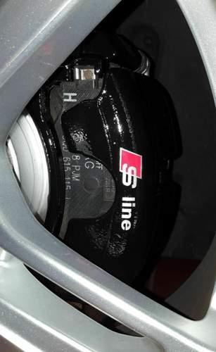

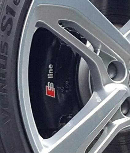

@Phil1977,
habe den Bremssattellack von Foliatec in Mattschwarz benutzt.
Als komplettes Paket inkl. Bremsenreiniger, Lack, Härter, Spatel, Pinsel, Handschuhen und Drahtbürste für ca. 30€ direkt bei Foliatec bestellt.
Die Drahtbürste und der Pinsel taugen aber kaum, da habe ich ordentliches Werkzeug benutzt😎.
Das habe ich vorher schon 2 Mal mit diesem Foliatec Lack gemacht und es hat immer sehr gut funktioniert.
Die Aufkleber sind aus der Bucht, Größe ca. 5,5cm x 2cm, passt!
Wollte die Beschriftung erst gar nicht machen, habe Sie dann aus Jux und Dollerei einfach mal bestellt.
Nachdem der Bremssattellack ca. 2 Stunden oberflächlich getrocknet war habe ich die Logos aufgeklebt.
Hat mir dann so gut gefallen das ich es so gelassen habe.
Nachdem der Lack 2 Tage durchgetrocknet war habe ich die Aukleber noch mit mattem Klarlack überlackiert.
Das erste Foto ist direkt nach dem Lackieren, da glänzt der Lack noch sehr.
Erst nach etwa einer Woche ist der Lack durchgehärtet und matt!
Viel Spass beim selber machen!

Beim SQ5 habe ich es auch so gemacht und beim TTS wollte ich das auch machen, da geht es leider nicht, da der Sattel zu klein ist.
@Phil😁ANKE, dir für Deinen ausführlichen Bericht -> werde ich in meinem Urlaub in Angriff nehmen.
