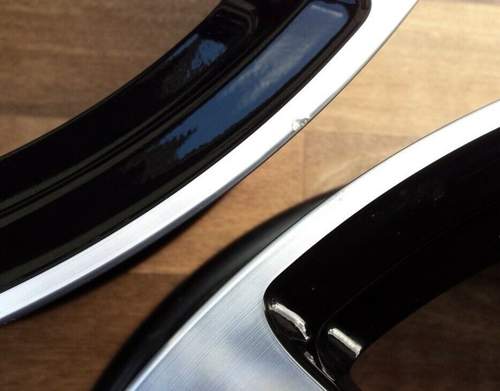

Die sind nicht poliert, sondern glanzgedreht. Bei der oben verlinkten eBay Anzeige kann man auf dem Detailbild deutlich die typische, durch den Diamant entstandene Riefenstruktur erkennen - siehe Bild.
Links:
http://www.aluklinik.de/glanzgedreht.html
https://www.clever-reparieren.de/.../...hte-alufelgen-aufbereiten.html
Übrigens kann man auf dem Bild an der unteren Felge am rechten Rand der Glanzdrehung auch diesen typischen Lichtreflex sehen, der sich dadurch ergibt, daß der Pulverklarlack durch seine Oberflächenspannung etwas von der scharfen Kante wegläuft. Dadurch ist er an genau der "spannenden" Stelle besonders dünn. Und das ist Grund, warum glanzgedrehte Felgen als "nicht wintertauglich" klassifiziert werden.
Glanzgedreht

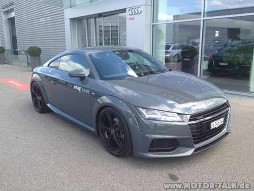

@Phil1977 schrieb am 7. März 2016 um 15:12:25 Uhr:
Danke für Eure Antworten.
Jetzt bin ich verunsichert, wenn ich die Felgen statt glanzschwarz - seidenmatt lackieren lasse meint ihr es fällt negativ auf im Bezug auf die glanzschwarzen Außenspiegel?
Hier mit Mattschwarzen Blade:
Zu dem Mülleimergrauen in deinem Bild passen die schwarzen seltsamerweise, zu deinem Daytonagrauen allerdings nicht.
