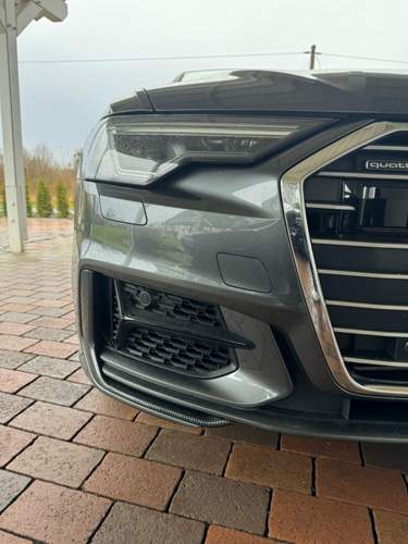

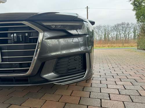

Hat jemand schon die Luftführungsgitter vorne demontiert.
Das sie geclipst sind ist klar, aber kann ich diese einfach raus nehmen und dann den Parksensor abstecken?
Oder muss ich noch auf was anderes achten?
Die Ausbauanleitung von Audi ist bei diesem Teil etwas dürftig.🙂
Das rausnehmen ist etwas schwierig, oben die Clips sind bei mir gebrochen. War mir aber egal da ich andere verbaut habe. Vermutlich muss man von innen die Kunststoffhaken ausklipsen. Dafür müsste dann der Unterfahrschutz demontiert werden…
Welche hast du denn verbaut? Hast du die Sline Stosstange.
Ich habe ja nur die „Sport“-Variante

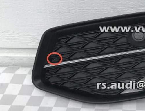

Gemäss Audi Anleitung:
- Haken - T40207 - in die Öffnung -Pfeil- einsetzen und Lufteinlassgitter -1- aus der Stossfängerabdeckung -2- abziehen.
- Elektrische Steckverbindung trennen
Den 2. Punkt hatte ich übersehen. Also sollte es ohne weitere Bedenken ausgebaut werden können.
Die Öffnung für den Haken soll ziemlich weit links mittig sein.
T40207
Öffnung
Bei mir ist es die S-Line Stosstange. Da habe ich unten angefangen zu ziehen. Oben ist dann von den Gittern die Halterung auf beiden Seiten gebrochen. Musste ich dann aus der Stosstange herausoperieren. War verdammt fest das Zeugs. Was hast du denn vor? Andere Gitter? Dann sieht man ja wie die genau befestigt sind…
