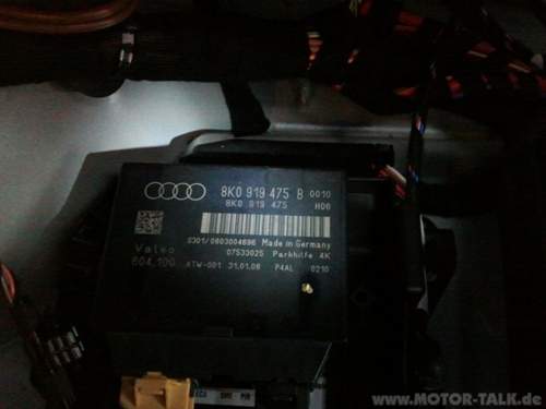

Hier der Scan des PDC Steuergerätes:
Adresse 10: Einparkhilfe 2 (J446) Labeldatei: PCI\8K0-919-475.clb
Teilenummer SW: 8K0 919 475 F HW: 8K0 919 475
Bauteil: PARKHILFE 4K H06 0040
Revision: 11001001 Seriennummer: X
Codierung: 110004
Betriebsnr.: WSC 72451 142 61376
VCID: 3C710634BFFDA1F83DF
Kein(e) Fehlercode(s) gefunden.

kann mir bitte jemand sagen, ob man an das vorhandene Steuergerät auch Frontsensoren anschließen kann?
Habe zur Zeit nur hinten welche und möchte gerne vorn welche verbauen. Wenn es dann mit dem Steuergerät funktioniert, bräuchte ich ja nur noch die Sensoren und ein Kabelsatz von Kufatec! Richtig?
