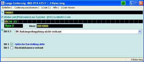

I did it on a car with MMI 3G (one with DVD, one with hard disc):
1. Go to module 10 - Park / Steer assist
2. Security Access - 16 -> The access code is 71679
3. [Coding – 07] --> Long Coding Helper --> Byte 0 - Bit 4 -> put Optical illustration to 'on'.
Please let me know if it also worked for your cars.

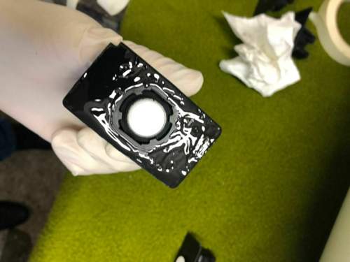

Steuergerät funktioniert schon mal.
.jpg

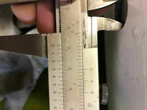

So heute endlich alles fertig montiert.
Die Halter vom A3 passen hervorragend und lassen sich gut einkleben.
+2
sieht sauber aus.

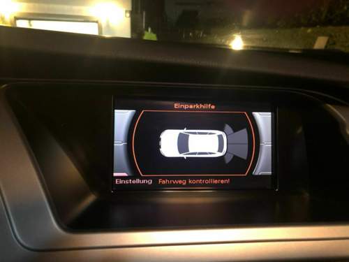

@Ziener: Thank you very much, in my 8K it was no problem to realize it, the optical illustration works excellent! 🙂

Hallo 🙂 hast du die Werte so eingegeben wie in deinen Bildern dargestellt? 🙂
Lg
So habe ich es codiert:
Einparkhilfe optisch
Codierung optische Darstellung

Zeigerwischen geht via diagnose (VCDS) freizuschalten ; genau so wie viele andere Dinge
das stimmt nicht so ganz. Bei meinem Avant 2009 habe ich auch nur hinten die Akkustische Einparkhilfe. Konnte es per VCDS auch optisch darstellen lassen. Vorne hat meiner keine Sensoren.
