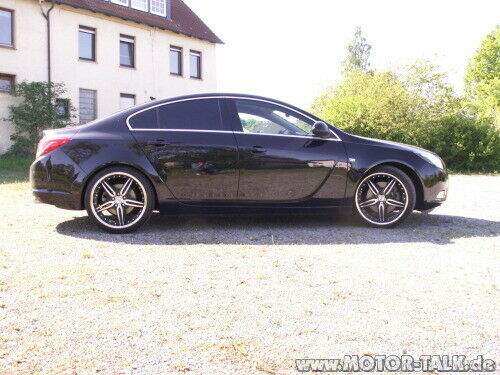

Auf die Bilder von Matze sein profiel su sehn, sind es kein Originale 😉
Grüße, Joche (Niederlande)

Guten morgen.
Wie Joche schon richtig gesagt hat,sind es nicht die originalen!!! 😛
ich habe die Motec Pantera drauf. 😉
LG Matze

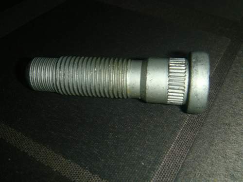

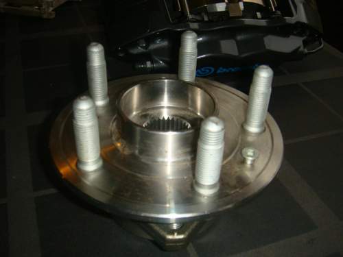

Ist eigentlich recht "Simpel", es gibt gekürzte Radbolzen zu kaufen, diese werden auf der Radnabe "eingeschlagen" (haben so eine "Verzahnung" am Ende).
Dafür muss natürlich einiges am Fahrzeug abgebaut werden.
Aber wie hier schon öfter gesagt wurde, es kommt auf die Felge und die "Giesstaschen" an, ob die gekürzt werden müssen, ich hab die 5 Speichen 19", da musste nix geflext werden.

Ja genau, die Neue Radbolzen werden in das Radlager "eingeschlagen", ich hab mahl ein bild angehängt von das lager 😉

Jetzt hast du aber was falsch verstanden.
Du brauchst keinen Mechaniker, um von WR auf SR zu wechseln, ob mit oder ohne Spurplatten.
Die Spurplatten werden genauso montiert und demontiert wie die Felgen selber. Also überhaupt kein Akt. Und es ist völlig egal ob du mit oder ohne fährst, es geht beides.
Ebenso wird viel zu viel in das Kürzen der Bolzen hineininterpretiert. Man könnte nach den Aussagen hier meinen, das iwäre ein riesengroßer Akt, isses aber nicht.
Man könnte auch meinen, wenn mann keine Spurplatten mehr fährt, müßte man zurüchrüsten. Das muss man nicht und ist weder notwendig noch sinnvoll, da alle seriellen Optionen erhalten bleiben.
Der Teil, der gekürzt wird ist ohnehin überflüssig, da ohne Gewinde, der dient nur der besseren "Einfädelung" der Muttern.
Ich würde die Spurplatten überhaupt nicht demontieren. Wenn ich im Winter Bedenken wegen Split hätte, würde ich mir Felgen mit geringerer Einpresstiefe kaufen, fertig.
Was du bei Spurplatten allerdings nicht mehr kannst sollte hier auch nochmal klargestellt werden. Du kannst keine Stahlfelgen mehr montieren, da diese eben keine Gusstaschen haben.
