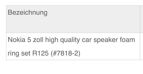

@Gleiter schrieb am 17. Juni 2021 um 10:09:19 Uhr:
Habe fertig
Ging gut und die Anleitung ist gut beschrieben. Gestern verklebt und heute eingebaut.
Erster „Soundcheck“ ist so wie früher würde ich sagen.
Jedenfalls reicht mir der Bass völlig aus.
Danke nochmals 🙂
Habe das gleiche Problem.
Welches Set hast du dir bestellt?

Wenn ich das richtig sehe hast Du nur die Sike getauscht aber nicht die Membrane. Die ist also immer noch über 20 Jahre alt oder ? Die Sike ist ja nicht das einzige was an einem Lautsprecher altert !
es reicht vollkommen aus nur die Sicke zu erneuern ..... das ist das am meisten mechanisch belastete teil eines LS.
Die Hartpapiermenbran der Bose bzw Nokia LS verschleißen in der regel nicht ( außer wasserschaden .... dann ist LS eh hinüber ).
Also mein Ding wäre das nicht. Entweder der ganze LS oder nichts deshalb verbaue ich ein Fremdsystem jetzt.
Die 10er passen da super rein von der Größe ohne das ich meine Verkleidung ändern musste und das BOSE kommt dann raus und der OE Kabelbaum wird dann wieder in Betrieb genommen. Aktuell liegen beide drin.
Firmen geben auf solche Reparaturen teils 10 jahre garantie wenn es Markenware wie Bose ist .... also kann es ja nicht von der hand zu weisen sein. .... und meine erste derartige reparatur mit dem Sicken-Set ist 18 jahre her und es funktioniert immer noch (Audi 100 Limo Nokia Aktivsystem Heckablage )

Ja ich habe nur die Sike getauscht. Bis zum heutigen Tage ist der Sound okay. Und sollte die Reparatur nicht auf Dauer halten kann ich immer noch andere Lautsprecher einbauen 😉
Ich habe die Bezeichnung als Foto angehangen
