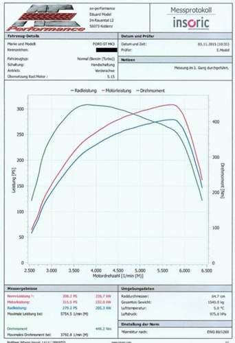

Würde ihn gern auf 300ps bringen und hab keine ahnung ob dieser wert überhaupt machbar ist, bzw was alles geändert werden muss.
ganz einfach: vorne so viel kalte luft wie möglich rein; hinten so viel heiße luft wie möglich ohne stau raus. das ist die grundformel für jedes tuning!
300ps? machbar isses, siehe bei mir. ein kollege aus dem focusstforum hat sogar über 450ps! allerdings hat der auch jede menge umbauten benötigt und er hat auch die erfahrung sowas zu realisieren.
das was ich für diese leistung zu bekommen verbaut habe:
ladeluftkühler=750€; downpipe mit 200zellenkat=650€; k&n filterbox=170€; aga bull-x=1200€.
das getriebe ist bis 450nm ausgelegt. diesen wert habe ich laut messung. mit bluefin kommt man angeblich auf über 500nm. hätte ich auch haben können, jedoch wegen dem getriebe hat das mein tuner anders eingestellt. denn sicher ist sicher. die aga hatte ich bei erstellung der messung noch nicht verbaut, war noch original!
anbei mal mein messprotokoll:
Insoric-messung

wenn die leistung schon da ist, dann lohnt es sich nicht. die hardware bekommste woanders billiger. mountune ist sehr teuer, deshalb würde ich erstmal eine messung machen lassen. und die versprechen nur max.400nm. da bekommst du mit jedem flasher mehr raus.
aber nochmal: erst messen, dann llk/dp/lufi wechseln, dann software und noch ne messung.
viel spass
Charles2, wenn ich mir das Protokoll von deinem anschaue, hat der Tuner gute Arbeit geleistet. Saubere Drehmomentkurve. Deiner zieht demnach bis weit über 5 1/2 gut in allen Gängen durch. Das fühlt sich zwar vermutlich etwas schwächer an, weil der Drehmomentanstieg nicht mehr ganz so steil erfolgt, doch das macht der Motor mit original Trim nicht. Der rummst ab 2 tausend los und geht die Luft bei 5 tausend aus. Die maximal Leistung allein spielt eben nicht die einzige Rolle.

Da ist dann bei knapp über 300 PS, standfest mit dem Serienlader meiner Meinung nach Schluss. Wenn ich das richtig gelesen habe, hat charles2 beides, 315 PS bei 5 Grad Aussentemperatur und gutem Drehmomentverlauf. Ich plane demnächst, die Downpipe zu wechseln. Warte darauf, das HJS die Euro 6 Variante ohne Eintragungspflicht anbietet. Soll wohl Anfang Juni soweit sein. Werde dann aber die Leistung per Chip nicht weiter hochschrauben. Das dient dann der thermischen Entlastung und etwas mehr Sound.
