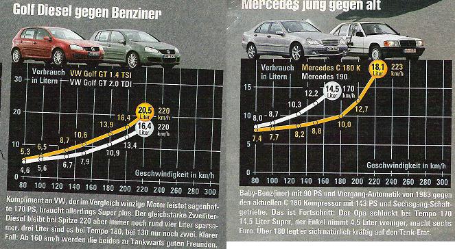

So ist es, der Diesel hat diesen Knick aber erst bei ca. 150-160km/h, finde die Grafik dazu gerade nicht. (Ist die Grafik im Vergleich gegen einen TSI).
http://www.autobild.de/.../...tspar-fahrt-hamburg-muenchen_764599.htmlZitat:

Mh, gut, aber ich würde wetten, wenn da noch jmd. gefahren wäre mit 150km/h(wenn es geht), wenn es geht, dass dieser kaum langsamer gewesen wäre als der "so schnell es geht", aber trotzdem erheblich weniger verbraucht hätte als die 11l!!
