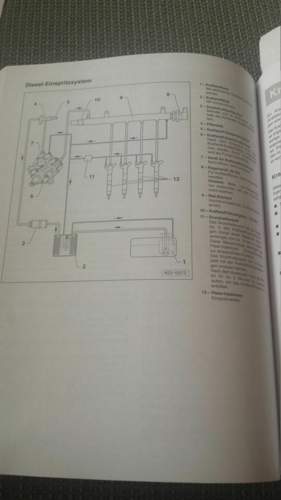

Laut unseres Buchs Golf 6 So Wirds gemacht (Bild im Anhang) stimmt deine Aussage das man das Regelventil (Nummer 8) beim 1,6TDI nur zusammen mit dem Rail Element tauschen kann.
Dann werde ich nun wohl das Rail Element tauschen und hoffen das der Fehler dann weg ist.

Das Bild im Jetzt helfe ich mir selbst/so wirds gemacht ist nicht vom 1.6l TDI.
... also im Orginalen Reparaturleitfaden steht nur das man das Regelventl nicht wiederverwenden kann. Man kann es aber sehr wohl einzeln tauschen. Ausserdem ist die Prüfung über die Rücklaufmengen dort so vorgesehen.
Wenn Du da weiter selber tätig werden willst, würde ich dir empfehlen die bei erwin den Rep.-Leitfaden mal runterzuladen, dort ist das detailliert beschrieben und das würde hier jetzt auch zu weit führen, daher nur Auszug:
