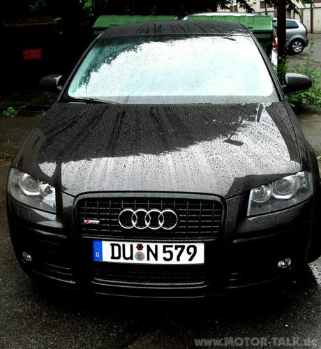

Ich selbst habe einen A3 BJ 2006 MJ07 und nach einem Wildunfall im letzten Jahr bei Audi den komplett schwarzen Grill montieren lassen.
Der Grill hat die Teilenummer 8P4 853 651 A VMZ.
Der Kennzeichenhalter zum Nummernschild drauf schrauben
hat die Nummer 8P4 807 285 G 3FZ.
Das G ist wichtig, ohne dieses bestellt man den Halter
um das Nummernschild zu integrieren!
Anbei noch ein Foto wie das dann aussieht und damit noch einmal klar wird, was ich meine.

Der Kennzeichenhalter in welchen man das Nummernschild "einbaut", also ohne separaten Halter zum drauf schrauben ist mit der Bestellnummer
8P4 807 285 zu bekommen. Dabei noch den Farbcode 3FZ für schwarz beachten. 1QP wäre grau.
Dieser Halter passt auf den Grill mit der Nummer 8P4 853 651 A VMZ. Dieser ist in schwarz mit schwarzem Rahmen. Also kein Chromerahmen in silber ringsherum.
Dieser Grill hat keine Aussparung um ein SLine oder Quattro Schild aufzunehmen. Die Streben sind durchgängig von oben nach unten und bei mir an einem Audi A3 8P Baujahr 2006, Modeljahr 2007 verbaut. Kein S-Line oder sonst der gleichen.
