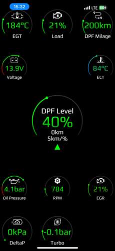

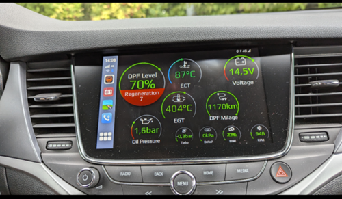

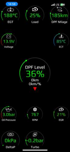

Ich hab mir die App OplMonitor zugelegt in Verbindung mit den Vlinker mc+ dongle.
Ich wunder mich aber jetzt was einige verschiedene Sachen bedeuten und ob das richtig ist was da geschieht.
Was bedeuten:
EGT
Dpf Milage (soll bestimmt mileage heißen)
EGR
Nächste Frage:
Bin heute zur Arbeit gefahren und kurz bevor ich ankam hat mein Astra eine Regeneration gemacht und auch beendet.
Nach Feierabend steige ich ins Auto und fahr los. Der DPF Level war schon bei ca. 26%. Nach paar km bei 36% und dann nach paar weiteren Km bei 43%. Geht das so schnell? Das war heute nur Stadtverkehr, hat das damit zu tun?
Außerdem bei 43% war der rote Pfeil plötzlich grün und zeigte nach oben. Aber eine Regeneration hat er nicht gemacht. Was bedeutet das?
Es tut mir leid wenn das etwas mehr ist als nur paar kleine Fragen. Ich hoffe jemand kann meine Neugier befriedigen.
Danke!

Glaskugel
EGT -Exhaust Gas Temperature , Abgastemperatur
EGR -Exhaust Gas Recirculation, Abgas-Rückführsystem(AGR)
Dpf Milage - DPF verbleibende Fahrstrecke bis zur Regeneration
Vielen Dank!
Allerdings ging die Dpf Milage Anzeige hoch, nicht runter. Würde ja bedeuten, dass die Regeneration immer später kommen wird wenn ich weiter fahre. Oder was hab ich da falsch verstanden?
Die verbleibende Fahrstrecke bis zur Regeneration ist
Erstmal ein errechneten Wert..
Fährt man Kurzstrecke geht der Wert runter und
Fährt man Langstrecke geht der Wert hoch,
Da die Vorraussetzungen für eine Regeneration sich verbessern,
Motorbelastung geht hoch ,
Motortemperatur bleibt kontinuierlich,
Abgastemperatur geht hoch
Dadurch werden weniger Partikel erzeugt und die Reichweite steigt.
Außerdem wird dabei eine kleine Regeneration nebenbei gefahren,
gegenüber der Kurzstrecke,
Weil bei der Kurzstrecke die Vorraussetzungen für eine kleine Regenreation fehlen!
Kurzstrecke würde ich persöhnlich auf unter 20 Km ansetzen.
MfG
Ahhhhhh ok habs verstanden. Vielen herzlichen Dank!
Im OplMonitor ist DPF Mileage die Strecke seit der letzten Regeneration. Und ja, es ist normal, dass der Wert direkt wieder auf 25 oder 26% steigt. Das entspricht dem normalen Strömungswiderstand des Monolithen.
@MTGL schrieb am 30. November 2023 um 17:26:09 Uhr:
Oh, auch ein sehr guter Hinweis. Auch dir vielen Dank!

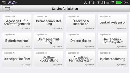

weiß eventuell hier jemand, ob sich mit der kostenpflichtigen Version von OPLMonitor auch eine Zwangsregeration vom DPF im Stand ausführen lässt?
Oder ist ein Tool oder eine App bekannt, die das vielleicht kann?

Nein, das geht nicht. Wie weit liegst du denn drüber? Bei knapp über 250.000 kann man eventuell etwas machen, aber bei weit über 500.000 und Ruß am Endrohr ist meist der Keramik-Monolith hin. GDS2 kann eine Regeneration anstoßen.

Vor ein paar Minuten habe ich mit der Icarsoft Hotline gesprochen, das gibt´s den Punkt DPF Regeneration im Menü. Das Teil, Icarsoft OP V3.0 ist im Shop gerade in der Aktion für 169.- €.
