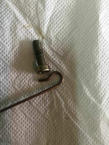

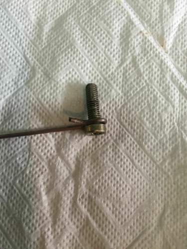

Need help! Die untere rechte Befestigungsschraube (die kleine mit 10 Nm Anzugsdrehmoment) der Tandempumpe, will nicht in ihr "Zuhause", mangels Platz (Kabelkanal der Glühkerzen im Weg).
Hat Jemand den ultimativen Tipp für ein Werkzeug um die Schraube gerade drauf zu setzen und fest zu bekommen? Uns gehen die Ideen aus.

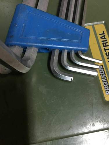

Da gehört ab Werk eine kleine M5 Imbusschraube rein.
Als Werkzeug ein Winkelimbus mit Kugelkopf auf einer Seite

Nick-Nickel, die Schraube haben wir ja und auch diverse Imbusse, aber die Dinger kommen nicht gerade auf den Kopf, sodass die Drecksschraube sich nicht ins Gewinde zieht.

... den Imbusschlüssel passend kürzen. Dann geht‘s. Hab’s damals so gemacht allerdings schon bei der Demontage.
Die kurze Seite ist immer noch zu lang, weil Kabelstrang Glühkerzen im Weg und Stutzen eines Kühlmittelschlauchs.
Joh, wir versuchen einen eh schon sehr gestutzten Imbuss noch weiter zu stutzen. Was anderes geht ja nicht.
Den kurzen Schenkel kürzen ;-)

Wenn die Schraube mit 10Nm angezogen werden soll ist das eine M6
In Thread #2 steht was von einer M5 Schraube.
Welche soll es denn jetzt sein?
Gerne kannst du auch direkt nach Dortmund zur Garage kommen, ist direkt hinter Langendreer am Jugendknast in DO. Aber zum Verständnis, wir kommen an dem Scheiss Flansch von der Kühlwasserzusatzheizung nicht vorbei. Haben den Schlüssel jetzt zwar passend gekürzt, aber der Schlüssel ist immer noch zu dick. Müssen Morgen vom Material noch was abfräsen.
Machen jetzt Schluss für Heute. Haben echt keinen Bock mehr. Die dämliche Schraube hatn Gewindedurchmesser von 5,9, dürfte damit ne M6er sein und die hat sich jetzt obendrein noch in die Weiten meines Motors verabschiedet, komplett unauffindbar. 🙁
