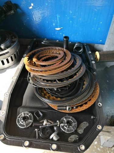

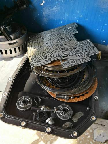

Ich Klinke mich hier mal mit ein. Fahre ein bj.2009 e61 530d mit Sportautomatik. Ich habe folgende Problematik:
Letztes Jahr hatte mein Getriebe einen defekt, wo der 5te Gang durchgerutscht ist. Verdacht waren die Buchsen / die Beläge.
Daraufhin wurde das Getriebe komplett auseinander genommen und alles erneuert ausser die Magnet-Ventile. Selbst der Wandler wurde überholt. Siehe Bilder im Anhang 🙂.
Habe aber seit einiger Zeit folgende Problematik;
Egal ob Schaltwippen oder über den Schalthebel habe ich im manuellen Modus Probleme beim schalten.
Bsp. Wenn ich in den höheren Gang schalte, springt er manchmal anstatt in den 5ten zum 6ten und dann springt er wieder runter auf den 4ten. Manchmal bleibt er bei dem 6ten und lässt sich nicht runter schalten, danach ist die Drehzahl so weit unten das er von selbst schaltet.
Im D Modus ist alles perfekt und die Automatik schaltet mehr als perfekt.
Ich kenne schon die Thematik von den gequetschten Leitungen, jedoch bei dem normalen Automatik Schalthebel. Ich habe soweit alles auseinander genommen und am Schalthebel kommen die empfindlichen Leitungen vorne an und dann geht es weiter mit den Flachbandkabeln. Das Problem ist wohl bei dem Facelift Modell nicht mehr vorhanden.
Dann hatte ich den Verdacht ob bei den Schaltwippen was gequetscht ist, da war auch nichts.
Was kann es sein? Adaptionswerte wurden gelöscht (und seit kurzem ist die Xhpstage 2 Software drauf) und dennoch ist das Problem vorhanden. Ich weiß nicht mehr weiter...
Hier habe ich auch ein Video hochgeladen wo man den Fehler eindeutig sieht. https://youtu.be/IGp7bkIPZUQ
Bilder lade ich nachher mal hoch... Auf dem Smartphone ist das etwas blöd.
