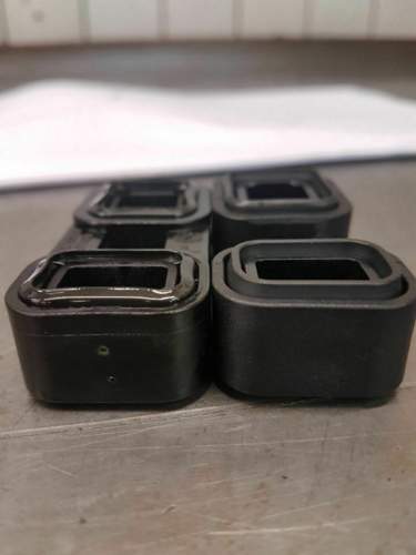

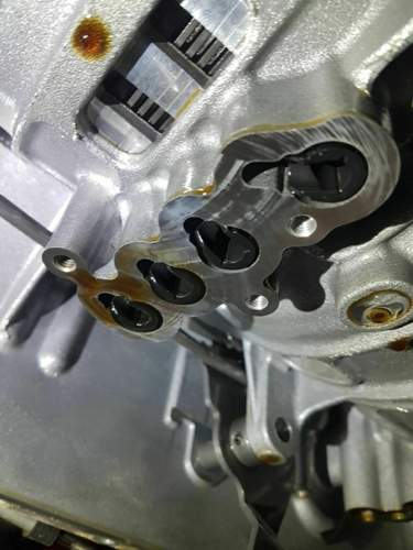

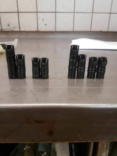

Da meine Automatik nicht mehr das macht, wie ich es gerne hätte und mir ein Mechatronik-Defekt diagnostiziert wurde, möchte ich mal versuchen diese instandzusetzen. Sprich zerlegen, reinigen, Verschleisteile ersetzen.
Der Sonnax-Zip-Kit ist schon bestellt. Dabei sind alle Dichtungen, Kolben, Federn, Druckbegrenzer und alle Dämpfer. Die Magnetventile will ich nur reinigen, Dichtungen tauschen und wieder einbauen.
So jetzt meine Frage:
Wenn ich mal später aud den Gedanken kommen sollte die Magnetventile zu erneuern, muß dafür die Mechatronik wieder raus oder komme ich auch so ran?
Hat jemand schon Erfahrung damit oder betrette uch ein absolutes Neuland?
Hier noch ein paar Bilder zu Magnettventilen.
1068298044
Solenoids-mud1
Themenstarteram 4. Juni 2014 um 8:06
So , ihr wollt bestimmt wissen, wie es ausgegangen ist? Gut ist es ausgegeangen. Mechatronik ist wieder drin und das Auto fährt wieder. Aber wie!!! Ruckelfreies Beschleunigen, saubere Schaltvorgänge und das Auto hängt viel besser am Gaspedal. Leichte Drehzahlschwankungen bei Drehzahlen unter 1700 bei noch kaltem Öl sind jedoch noch da. Kaum wahrnehmbar. Werde demnächst noch ne komplette Ölspülung durchführen und ich hoffe das geht auch noch weg. Hab absichtlich nach der Reparatur das alte Öl reingepumpt, um sicher zu sein, dass das doch nicht am Öl gelegen hat. Und recht sauber hat das Öl auch nicht mehr ausgeschaut.

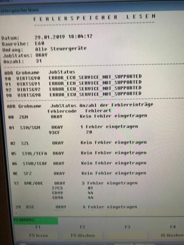

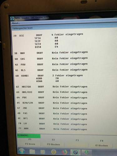

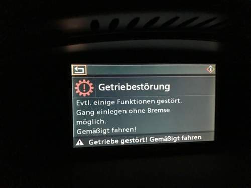

Hallo Freunde,
hab leider ein riesen Problem. Wollte vorhin losfahren und es kam die Meldung am Display Getriebestörung! Bin mit dem Dicken heute gefahren ohne Probleme. Hab auch den Fehlerspeicher ausgelesen kann aber damit nichts anfangen. Lege die Bilder hier rein. Hab schon alles mit der Werkstatt in die Wege geleitet. Morgen Früh wird der Dicke in die Werkstatt abgeschleppt. Werde vor Ort sein.
Mit freundlichen Grüßen
Kadir
Hm shit. Muss nichts schlimmes sein aber du kannst direkt das STG vom Getriebe mal auslesen. Geh in den entsprechenden Baum im Programm und wähl dein Getriebe aus.
Da hast du aber einige Fehler! Haben die eventuell die Batterie abgeklemmt und den Pol nicht wieder richtig fest gemacht??
