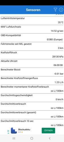

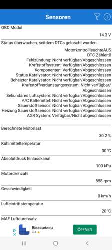

Hier sind ein paar bilder von screenshot von meinem MSG
Screenshot-20220617
Screenshot-20220617
Screenshot-20220617
Na,dann NWS tauschen wegen P 0340.
Guten morgen , der wurde als erstes ausgetauscht und danach auch der Kurbelwellen sensor und der Fehlercode ist immer noch da
Dann muss Dein Mechaniker die Verkabelung durchmessen vom NWS bis zum Motorsteuergerät ( MSG ).
In Deiner App kriegste das nicht angezeigt.
Dafür ist das Teil zu billig.
Leg das Teil auf die Seite und nimm nen Multimeter in die Hand.
Wenn das dann kein Ergebnis gebracht hat,dann MSG zur Reparatur einschicken.
