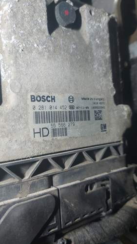

Kann auch mal am Motorsteuergerät liegen.
Hallo guten morgen ,
kleine Frage. Wenn ich das MSG gegen ein gebrauchtes tauschen will, ich meine 1 zu 1 würde das gehen ? Wenn ja auf was müsste ich achten
Welche daten sind relevant , dank
Img-20220611-wa0011
Img-20220611-wa0008
Tauschen 1 zu 1 geht nicht, es muss Entheiratet sein und das dann neu programmiert werden. Ich würde es zur Reparatur einschicken, da wird es auch kontrolliert ob es defekt ist.

1 zu 1 tauschen geht,wenn beide MSG eingeschickt werden zum Flashen.
www.endera.de
Guten Morgen ein zwischen Bericht
während mein Kfz Mechaniker den Motorsteuergeräte ausbaut stellt er fest das es nicht richtig befestigt ist das heisst
es fehlen 2 Muttern
also Motorsteuergeräte ausgebaut mit Kontakt spray besprüht , die schrauben die Verrostet waren mit Mettal Bürste gesäubert
Neu Müttern genommen , dann der wagen von Fehler Code befreit ( gelöscht ) und der wagen gestartet ( erfolgreich ) kehrseite der Medaille . fehler code P 0340 , 0380 kommen noch fast Immer
was nur einmal vorkommen sind U 2103 , P 0400
ich habe parrallel ein Blinde Platte gemacht an den AGR ventil An den gerriffelten Bogen und der wagen stinkt immer noch ( Beissende rauch was die Augen brennen lässt )
der Opel startet von 10 mal 6-7 direkt ohne verzögerung
