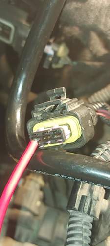

Hallo sorry ich habe es ein bieshen anderes. also ich habe den stecker abgemacht vom Nockenwellensensor
und vom stecker bis Motorsteuer geräte gemessen
mit eingeschaltete zündung
- so wie der stecker einsteckt wird also von links mit masse 4,98 v
mitte stecker masse 4,98 V
rechts nichts ( masse )
beim ausgeschaltete zündung sind die Signal nicht vorhanden
ganz rechts ist die masse habe ich einfach mit ein piepser am motor gehäuse gemessen also auch vorhanden
ich hoffe ich habe mich einige massen gut ausgedruckt ( sorry )
Stecker-opel-zafira-b
kann es sein das der Fehler P0202 ein Folg fehler von Nockenwellensensor ist
Nein.
Ist der Fehler vom NWS immer noch im Speicher ?
Oder nur noch der P 0202 ?
