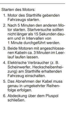

In der Bedienungsanleitung steht, jedenfalls die vom Corsa D, das man erst die Kabel verbinden, erst dann den Motor des Spenderfahrzeug starten, einige Minuten warten und dann versuchen das andere Fahrzeug zu starten.
So kenne ich es auch.

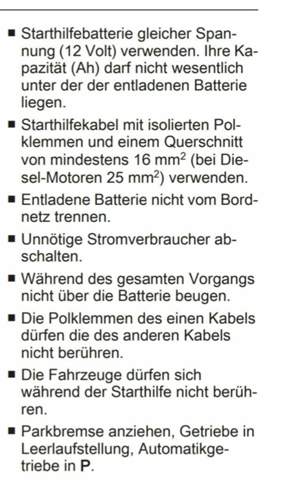

@0950_APAL
Für Dich als Anhang.
Opel zu Starthilfe 1
Opel zu Starthilfe 2

Opel schreibt auch, dass die zwei Fahrzeuge sich nicht berühren dürfen. Die Begründung und den Sinn dieser Forderung? Kenne ich nicht. Ich würde sie aber auch beachten, wenn ich sie nicht kennen würde 😁
@Haribo11
Soll ich für Dich auch nochmals die Bilder aus der BDA anhängen?
