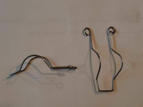

Ganzjahresgrinch....Danke. Hab die Birnen rausbkommen . Beide waren defekt . Aber bin kein Urologe . Beim Einbau hab ich eine Klammer fallen lassen und die liegt jetzt wohl irgendwo in der Stoßstange.Hab zwischen die Platikkappe und die Birne etwas Schaumgummi gefummelt so dass die Birne halbwegs fest bleibt .Aber irgend was ist beim Einbau doch schief gegangen. Beide Abblendlichter leuchten zu kurz. Anscheinend hab ich unten die neue Birne nicht ganz richtig einstecken können weil ich dieses Blech wo die Befestigungsklammer unten eingehängt wird bei der Rausfummelung verbogen hatte Ca 5 oder 10 meter bei höchster leuchtweiten Einstellung. Also ich brauchte eine neue Halteklammer , besser 2 falls mir wieder eine runter fällt . Wohne in Alicante / Spanien . Wie ,wo am Billigste. kaufen ? Danke...micha

Ändert sich denn die Leuchtweite wenn du den Halter per Hand richtig in die Fassung drückst?
Nur um zu wissen ob das wirklich nur an den Klammern liegt.
Moin,
Schau mal hier für die Klammer:
https://opel.7zap.com/de/car/x01/p/8/
Ist wohl auch abhängig ob dein Scheinwerfer von Bosch oder Veleo ist.
Also für nen Kauf die Teilenummern vergleichen.
Moin,
Hier das Bild der Klammern.
Halteklammer
Danke, Danke... Vielleicht liegt es ja an meiner Alters-Vergesslichkeit. Die Klammern auf dem Bild bekomme ich anscheinend hier ohne Probleme.Also Problem wäre gelöst. Bin aber trotzdem der Meinung dass bei mir die Klammen statt der " Öse " an beiden Enden noch innen ca 3mm abgeknickt sind. Macht aber nix. Kann ja die mit Öse nehmen und zurecht fummeln. Danke. ????
