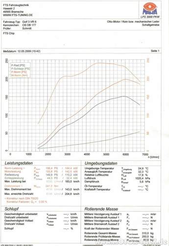

Na ganz toll... Pilz bei VR6. Wir haben mal im Rahmen eines Forenprojekts Pilz und modifizierten Kasten auf dem Prüftstand getestet.
Mit Pilz hatte er 8PS und 27NM weniger auf der Rolle 😉
Abgesehen davon sind die Dinger der Tod für den LMM !
Und... nen modifizierter Kasten mit Serien Papier Filter klingt durch den Resonanzkörper (Kasten) viel cooler.
