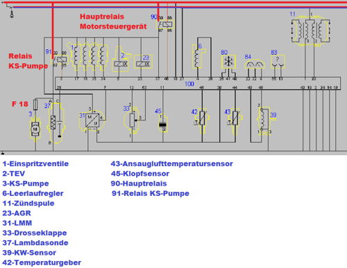

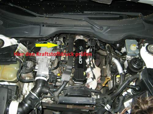

Dann die Haube auf machen und prüfen, ob am Prüfventil (Neben dem Druckregler) am EV-Rail sichtbar Kraftstoffdruck anliegt. Das prüft man indem man die schwarze Kappe abschraubt und das darunter befindliche Schrader-Ventil (ähnlich einem Reifenventil) betätigt, indem man es runter drückt.
Achtung !!!
Da sollten ca. 3 Bar Druck dauf sein, spritzt dann also ordentlich !
Augen schützen !
Wenn da kein Druck drauf ist ist schon mal sicher gestellt, daß die Kraftstoffversorgung eine Ursache sein kann.
"Sein kann" deshalb, weil sowohl die Kraftstoffpumpe verschlissen sein kann (ist nach 10-15 Jahren völlig normal), als auch der Kurbelwellensensor defekt sein kann (Hat häufig einen Temperaturfehler der sich nach kurzer Zeit wieder selbst reparieren kann). Bringt der Kurbelwellensensor nämlich kein Signal mehr wird nämlich automatisch auch die Kraftstoffversorgung unterbrochen.
Wenn man die Sicherung F18 zur F17 mit einer Büroklammer brückt, sollte die KSP auch ohne die Zündung einzuschalten laufen. Die könnte man hören und vorne müßte dann auch wieder Druck anliegen.
Alternativ könnte man das mit dem Kurbelwellensensor auch testen indem man Bremsenreiniger in den Ansaugbereich über der Drosselklappe einspritzt. (Kann man auch über den Unterdruckschlauch vom Druckregler einsprühen)
Wenn er dann sofort wieder anspringt, ist es mit ziemlicher Sicherheit nur die Kraftstoffpumpe die streikt.

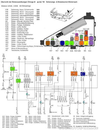

Es kann auch eins von den beiden pinkfarbenen Relais im Relaiskasten defekt sein.
Die hatte ich auch des öfteren schon mal als Ursache gehabt.
Wenn der Fehler auftritt, einfach die beiden pinkfarbenen Relais mal untereinder tauschen.
Wenn es daran liegt sollte er dann wenigstens sofort wieder laufen.
Dann kann aber die MKL an sein, weil evtl die Lambdasonde dann nicht arbeitet.
Oder sie im Vorfeld ruhig mal prophylaktisch öffnen und auf Verschleiß an den Kontakten, oder auf kalte Lötstellen prüfen und überarbeiten, oder sie halt rigoros beide wechseln.
