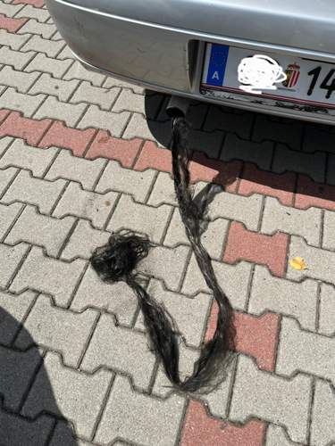

Erste Anzeichen für einen zerfallenden Endschalldämpfer.
MfG
Img-20221115-wa0002
Img-20221115-wa0001
Img-20221115-wa0000
Hallo rosi03677,
danke für die Antwort, der Endtopf hat erst ca. 3000 kilometer drauf.
Ich werde mir das heute Abend anschauen und die Kats lösen und dann mal starten.
Wenns eine Verstopfung sein sollte müsste sich ja dann was ändern.
LG Stefan
