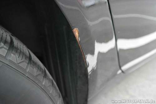

hallo ihr insignia-fahrer,
musste heute morgen mit grauen feststellen, dass meiner (bj 2009) am radlauf (beifahrerseite hinten) ganz schlimm rostet, der lack hebt sich richtig ab! ich werde natürlich prüfen, ob hier irgend ein vorschaden zu ermitteln ist, aber ich glaube es nicht. die abstehende lackschicht ist sehr dünn! mich ärgert es jedenfalls sehr, weil ich sonst mit dem fahrzeug eigentlich zufrieden bin. ich suche jetzt insignia-besitzer, denen es ähnlich ergangen ist, einfach um rauszubekommen, ob es sich hier um ein bekanntes fehlermerkmal handelt.

Ich habe mir jetzt mal den kompletten Thread durchgelesen. Zufall das ALLE Insignias mit Rost Baujahr 2009 sind?
In 2009 gab es einige Feldabhilfen für den insignia, so auch die Sache mit der Heckstossstange-Abstand hinterer Kotflügel. Wer es nicht gemacht hat - heute Rost.:rolleyes:

Falsch gedacht! Habe damals die Feldabhilfe machen lassen. Hatte das Problem mit dem Rost. Und jetzt kommt das beste, sogar nach dem Lackieren hat es die Werkstatt NICHT gebacken bekommen den abstand so einzustellen das er nicht an der stelle anliegt. Da ich bald die nächste Inspektion habe, werde ich das natürlich beanstanden. Aber wenn das so weiter geht sehe ich ein paar Jahren wieder beim Lackierer ^^
