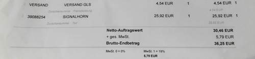

Da es noch andere Interessierte gibt, gebe ich euch mal meinen Weg zum Doppeltonhorn / zur Hupe, original Opel. Es muss nur das zweite Hochton-Horn nachgerüstet werden. Original Opel Hochton-Horn GM 39088254 um die 30€ mit Halter. Bitte die Schraube zur Befestigung nicht vergessen. Ich hatte sie vergessen. Hatte aber was ähnliches nehmen können.

Kosten
