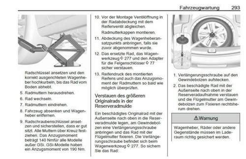

Mich würde mal ich interessieren mit welchem Drehmoment die den angezogen wurden. Bei mir im Handbuch steht ja 125 Nm und woanders habe ich schon 140 Nm gelesen. Ich habe aber meine z.B. nach Handbuch (125 Nm) angezogen.
Also ich lese da Winterkomplettrad Montage.
Habe bei Opel schon was von 140 gehört. Ich ziehe alle bei 120 an. War noch nie ein Problem. Habe mal bei zwei Wechselperiode die Reifen mit 70 angezogen. Hatte dann festgestellt dass mein Drehmomenten Schlüssel kaputt ist also nichts passiert alles super nie eine Schraube locker gewesen. Hatte ihn mal einen Winter mit gespannter Feder liegenlassen nicht gut
Im Verbotenen Buch steht bei mir 140 Nm und so habe ich sie auch immer festgezogen.
MY 2018, 1,5 165 PS Benziner Handschalter
Ich kenne auch nur die 140 Nm
Auf jeder Rechnung steht : ... nach 50km Radschrauben nachziehen .... außerdem gehört die Kontrolle doch zur Auslieferungsdurchsicht. Bevor ich mir da einen Termin geben lasse, ziehe ich kurz nach. Dauert keine 5 Minuten.
Bedienungsanleitung Modelljahr 2018.
Kann ja später geändert worden sein.
Img-20210212
Mir waren eigentlich auch immer nur die 140Nm bekannt.
Anleitung MJ 19,5
Anleitung
Das steht bei mir auch. Dann werde ich wohl mal auf 140 nachziehen. Wenn die das nicht bei der Inspektion mitgemacht haben
