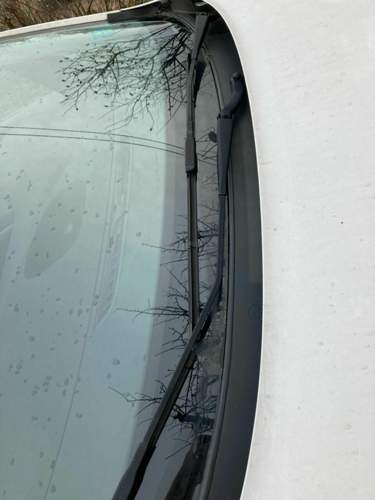

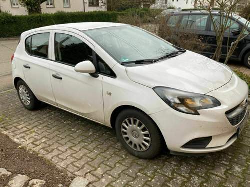

Wassereinbruch bei 4,5 Jahre altem Corsa-E. Aktuell ist noch nicht geklärt ob die Windschutzscheibe undicht ist. Es sieht aber danach aus. Zumindest die Kunststoffabdeckung entlang der untere Kante der Windschutzscheibe ist nicht mehr anliegend.
Das Foto deutet eher auf mangelnde Pflege hin 😰 Vier Jahre unter einem Bau gestanden und nie eine Waschstraße gesehen. 🙄

@g3schrauber schrieb am 26. Dezember 2020 um 22:57:18 Uhr:
Wie sieht denn das restliche Auto aus?
@Haubenzug schrieb am 27. Dezember 2020 um 13:27:32 Uhr:
Der Corsa wird im landwirtschaftlichen Bereich genutzt. Aber so schlimm wie die untere Ecke der Scheibe vermuten lässt sieht das Auto nicht aus. Entscheidend ist evtl., dass sich die untere Kante gelöst hat
Selbst wenn nun die Führung vom Wasserkasten nicht mehr richtig sitzt weil der Kleber aufgrund von Umwelteinflüssen und mangelnder Pflege nachgelassen hat-wo ist die problematische Undichtigkeit?
Sieht aber auch eher danach aus als ob das schon einmal ab war und nicht mehr richtig verbaut wurde. Wurden in dem Bereich schon Reparaturen durchgeführt?
