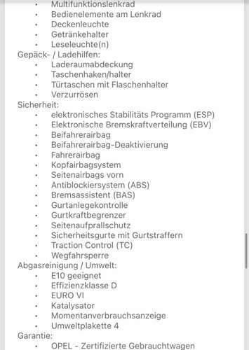

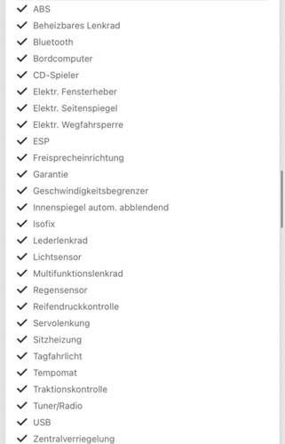

Ich möchte mir evtl. einige Opel Corsa E anschauen, Automatik (Wandler, 6 Gang), Bj 2018 und 2019. Also relativ neue Exemplare. Da ich aber wenig Ahnung habe, wollte ich hier mal fragen, auf was ich definitiv achten sollte. Typische Mängel sind wohl die Feststellbremse...aber auch in dem Bj nochv
Findet ihr einen Corsa E, Bj2019, 9000km, Automatik, PDC Vorne/hinten, Sitzheizung, Lenkradheizung,...(ohne
für knapp 12500€ zu teuer? Mit Opel Garantie (EU bzw Deutschlandweit) und Mobilitätsgarantie für 12 Monate...fand ich ganz gut...so als Ahnungsloser 🙂

Normal nicht - nach offiz. Preisliste kommt der auch mal schnell auf gut 18 Mille.
Am besten, Du schickst mal einen Link zum Fahrzeug.
das Fahrzeug ist die 90PS Variante, ja nur mit Sommerräder leider. Ich gehe morgen früh schon zum Händler...ich würde versuchen Winterräder / Allwetterräder rauszuhandeln und preislich etwas runterkommen. Anbei ist ein Foto mit den Infos, ich weiß nicht ob ich hier Links schicken darf?
Für den gleichen Preis hat der Händler auch einen Bj2018, allerdings mit mehr Ausstattung (Totwinkel-Assistent, Beheizbare Frontscheibe,...)
Sind beides „geprüfte Opel“, das heißt ich werde wohl einen Dekra Bericht kriegen.
Technische Mängel: ich denke beim Getriebe muss ich auf nichts sonderlich achten? Ich möchte das Fahrzeug gerade wegen des Wandlergetriebes, das ist quasi das Hauptargument für das Fahrzeug für mich :-) Hatte vorher ein MMT und bin da etwas geschädigt...
