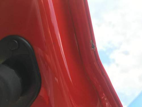

Nachdem die tage auf einmal das Leuchtmittel des Rückfahrscheinwerfers in der rechten inneren Heckleuchte den Dienst Quittiert hat ( kann ja auch durchaus mal frühzeitig vorkommen ) wurde heute eine neue eingebaut und nach den ausbau der Heckleuchte kam das grauen zum vorschein....
Ich weis absolut nicht was sich Opel bei dieser Montage gedacht hat . Überall scheuer stellen und abdrücke ( sogar durch bis auf's Blech ) - Alles wurde direkt aufgenommen inklusive Lackdickenmessung u Bilder - nun mal schauen was Opel dazu sagt.
Die Schäden auf den Bildern 1 und 2 sehen aber viel frischer aus als die auf 3. Hat es da vielleicht einen "frischen" Anprall gegeben?
Nein gab keinen Unfall - laut Service Meister klar scheuerstellen.
Auf 3 sieht es so dunkel aus weil dort die Kantenversiegelung angescheuert ist
Sehr interessant. Hab gleich mal mein Rücklicht ausgebaut (2 Jahre, 20.000 km) und siehe da, dort wo die Aufleger sind ist der Klarlack und die Farbe durch, bin gerade auf der Grundierung! Hab mir für meinen neuen Corsa gleich eine Steinschlagfolie besorgt, die mach ich dann an den Auflagepunkten drauf!
Kann mir gut vorstellen, dass es beim jetzigen binnen der nächsten zwei Winter zu ersten Korrosionen kommt.
Gute Info, danke!!!😉
Bei mir soll nach der neu Lackierung auch an den Stellen diese Steinschlagschutzfolie angebracht werden. Können die Linke Seite dann auch gleich mit behandeln.
Unser Corsa hat nun 32tkm - gut möglich das es bei Dir bei der Laufleistung auch bis aufs Blech durch gewesen wäre

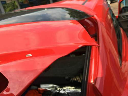

Ich hatte ebenso dieses flattern auf der Beifahrerseite. Der Opel Händler hat zwei Mal versucht, das Geräusch zu beheben. Das Ergebnis des dritten Versuchs könnt ihr euch anbei ansehen. Angeblich wurde das Blinkerkabel fixiert, irgendwas am Kotflügel gemacht und diese Unterfütterung unterlegt. Was haltet ihr vom Ergebnis?
Ich bin zumindest ziemlich sauer, ebenso über die Gleichgültigkeit des Meisters, als ich ihn darauf angesprochen habe. Sieht so tatsächlich die offizielle Opel Aktion vor, wenn man den Kotflügel unterfüttern muss?
EDIT: Die Fahrerseite haben sie ebenso ungefragt unterfüttert, obwohl dort nie ein Geräusch war!
