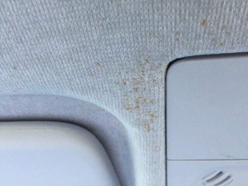

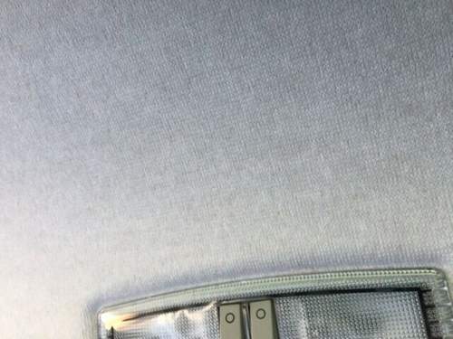

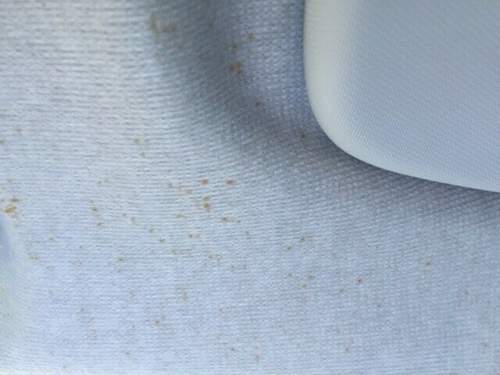

Mein zukünftiger Corsa hat auch Flecken am Himmel. Ich dachte da sind einfach gelbe/braune Partikel im Dachhimmel, weil sie über den ganzen Himmel verteilt sind. Aber wenn du meinst, dass das bei dir erst mit der Zeit gekommen ist, dann könnte das bei mir auch so sein.
Für "geplante" Flecken sind die zu unregelmäßig. Im hinteren Bereich über der Rücksitzbank gibt es Keine.
An den Stellen, wo Kurven und Kanten am Himmel sind treten sie vermehrt auf. Deshalb tippe ich ja auf Klebestellen, die irgendwie reagieren.
Holger
Sonnenblende rechts
Hinten - ohne Flecken
Sonnenblende links
Dann hat meiner das gleiche Problem. Bei mir ist es auch vermehrt bei den Haltegriffen. Na, super... Kann ich also gleich zum FOH fahren, wenn ich das Auto habe.

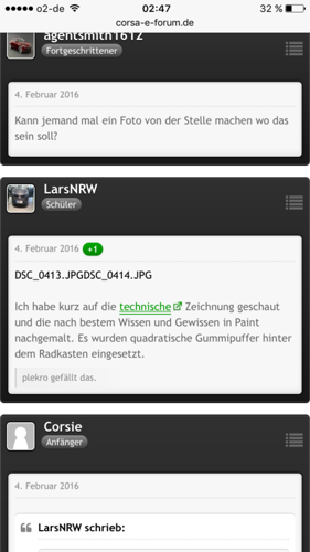

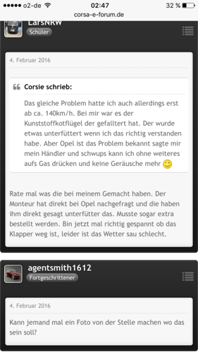

Gibt es was neues zum flattern?
Soll von den Radhausschalen kommen die flattern und dann and Blech innen kommen. Opel soll das Problem kennen und es werden wohl Gummipuffer angebracht die das verhindern sollen
Img-2424
Img-2425
Wie von mir geschrieben, ich war beim FOH in der Schweiz und nochmals 500km entfernt in Deutschland und keiner der beiden konnte das Problem beseitigen.
Denke daher eher nicht, dass es bei Opel bekannt ist. Mag aber auch daran liegen, dass das Fahrzeug in der Garantie liegt und man damit kein Geld verdient wobei das jetzt 2x reine Unterstellung von mir ist und ich es selbst nicht glaube🙂

War heute beim FOH. Der Kleber zersetzt sich bei großer Hitze. Ist wohl bekannt. Gibt nen neuen Himmel (im Corsa)...
Holger
