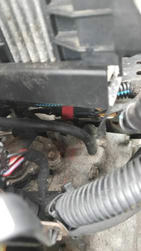

Der erwähnte Schlauch lässt mir übrigens immer noch keine Ruhe, weiß keiner was das ist?
Mach nochmal Bilder vom Schlauch.
Besser auch ne Distanzansicht.
Nicht zu nahe.

Hab nochmal fotos gemacht und markiert wo der Schlauch lang geht
+2
Das ist der Entlüftungsschlauch vom Getriebe.
Kannst Du vernachlässigen !
Das Ende muss offen bleiben.
