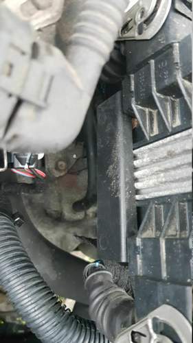

Mach mal beide Stecker vom MSG runter und Kontaktspray reinsprühen.
Masseverbindung sieht übel aus auf den Bildern.
Sauber machen ,neue Schrauben verwenden und mal mit Batteriepolfett einstreichen.
Läuft der Motor vernünftig UND hat Leistung ?
Dickes Massekabel besorgen ,vom Minuspol zum Zylinderkopf verlegen und am Motor festschrauben.
MSG + Motor können nie Masse genug haben.
Alte Bauernregal.
Keine Teile blind auf Verdacht kaufen.
Fehler löschen,fahren und abwarten.
MSG-STECKER => ROT markiert
Massekabel => GELB markiert
MSG Z14XE

So nochmal ich. Hab grad eben das zündmodul ausgebaut und angeschaut. Sieht wie neu aus, keine Auffälligkeiten bis auf die Tatsache das es verdammt schwer raus zu ziehen war. Hab nochmal alle Stecker kontrolliert und dabei ist mir ein Schlauch aufgefallen, weil der Lose rum hing. Manschette hatte sich gelöst. Aber ist das normal das der nirgends dran hängt an der einen Seite?

Kontrollleuchte ist immer noch an. Was mich irritiert ist der Schlauch oder ist der nur für Frischluft?

Wo geht denn das Schlauchende hin ?
Die Bilder sind nix.
Da sieht man null Komma null.

Der Schlauch ist offen auf der einen Seite. Hänge noch ein Foto an. Und die andere Seite geht unten in das Teil rein, sieht man auf dem zweiten Bild
