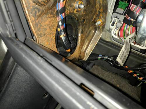

Habe dann mal das Ablagefach unter den Lichtschaltern rausgenommen und an der Stelle wo die kabel zur türe gehen ist ein loch, in diesem loch war es nass. An den pedalen ( sowohl Teppich als auch wenn man durch das loch vom ablagefach greift ist es trocken).
Hab jetzt schon mehrfach gelesen das es bei wasser im Fußraum am bcm kasten liegt, allerdings kommt bei mir das wasser nicht an den Pedalen runter. Auch kommt während der fahrt im Regen kein Wasser bemerkbar rein.
Neben dem BCM kasten ist einiges an laub zwichen.
Der gummischlauch der zur Türe geht scheint nicht undicht zu sein
Vermutung von meinem Vater war das die scheibe undicht ist und es dann in der A-Säule entlang läuft runter in den Fußraum.

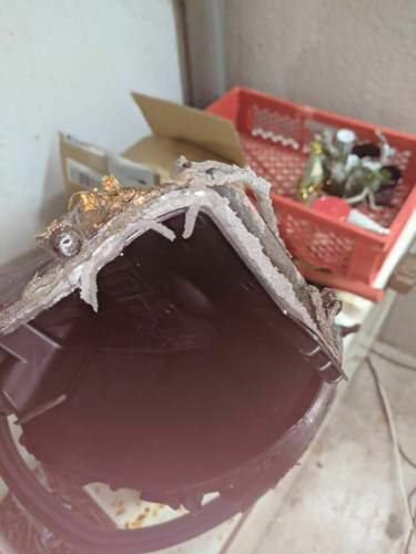

So hab mal den BCM kasten abgemacht und war geschockt. So extrem hab ich es vorher noch nicht gesehen, die Dichtung war rundherum so zerfleddert. Wo bei die stelle auf dem bild noch schlimmer war, denke also es hat daran gelegen, der Deckel war auch von innen nass.
Hab jetzt ein Heizgerät in den Fußraum gestellt. Das wird dann wohl so nass wie das alles ist bestimmt nen Monat dauern bis da alles wieder trocken ist.
Ich hoffe einfach das es das war.
Vielen Dank für eure hilfe bei meinem Problem

Hab ich gemacht, Opelhändler in der nähe hatte zum glück einen neuen. Hat 52€ gekostet aber das ist es mir wert wenn jetzt ruhe ist.
Da er scheinbar das Bild übers Handy nicht hochladen wollte hier noch ein bild vom BCM-Deckel.
Wie gesagt das ist die schlimmste stelle, alle anderen Seiten waren aber ebenso sehr stark zerfressen.
BCM Deckel Corsa C

Am Ende stellte es sich heraus, dass die Dichtung am BKV undicht war.
Kompletten Teppich ausgebaut (dazu müssen auch die Sitze raus / !!! Achtung beim Gurtstraffer !!!) und vorne im Fussraum die Dämmmatten rausgenommen -> Das Wasser lief über dem Mitteltunnel runter in die Fussräume FS + BFS
-> Dichtung am BKV neu -> Fertig
