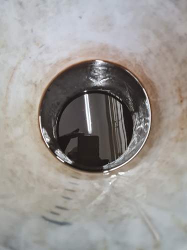

ich bin neu hier und absoluter Laie.
Ich habe schon einiges Probiert und ich bin mit meinem Latein am Ende, da mir keine Werkstatt (auch Opel Vertragswerkstatt) sowie drei Getriebespezialisten weiterhelfen können, da sich keiner zu dem Getriebe äußern kann und will, da es keine Ersatzteile für das Getriebe gibt. Bisher wurde jegliche Reparatur oder korrekte Diagnosestelle abgelehnt. Opel würde nur das ganze Getriebe tauschen (10.000 €). Ggf. gibt es hier den einen oder anderen Spezialisten, der mir helfen oder einen Tipp geben kann. Das Auto ist ein Opel Astra K Facelift Baujahr 2021 mit 145 PS und CVT Getriebe (1844/ALE).
Zum Problem: Das Auto läuft im kalten Zustand absolut solide. Springt sofort an und ich kann ohne Probleme Rangieren/Ausparken und von "P" auf "R" auf "D" und wieder zurück etc. schalten und nimmt das Gas bzw. den Gang sofort an. Sobald ich nach ca. 15 km oder mehr am Ziel angekommen bin, kann ich von "D" nach "R" schalten und das Auto nimmt sofort gefühlvoll und dosiert das Gaspedal an um rückwährts zu fahren - bspw. zum einparken. Wenn ich dann Anschließen von "R" auf "D" schalte, braucht der Astra ca. 3 Sekunden, um den Vorwärtsgang "einzulegen" und ruckelt kurz. Wenn ich nur ganz leicht Zwischengas gebe, heult er auf, als wäre er im Leerlauf, und knallt dann nach 2 Sekunden den Vorwärtsgang rein und ruckt extrem nach vorne. Wenn "D" dann das Gas bzw. den Gang angenommen hat und "sich gefangen" hat, fährt ganz normal in "D" auch das anfahren an der Ampel etc.
Wenn er über Nacht stand und wieder kalt ist, ist es so als wäre nie etwas gewesen und das Ausparken und Rangieren macht keine Probleme beim Schalten von "R" nach "D" bis die 15 km erreicht sind. Dann geht das Spiel wieder von vorn los. Wenn ich nur 5 oder 6 km zum einkaufen fahre tritt der Fehler nicht auf.
Ist es ggf. nur halb so schlimm und ein Getriebeölwechsel, der ja bei dem Modell nicht vorgesehen ist, würde Abhilfe schaffen? Der eine Getriebe-Spezi meinten, dass der Astra bei einem Ölmangel im kalten und nicht im warmen Zustand Probleme machen würde und dies ausgeschlossen ist.
Ich bin für jede Hilfe und jeden Tipp dankbar 🙂

Wer 1 und 1 zusammenzählen kann weiss, das wo etwas reibt, das es zu Abrieb kommt. Und Lifetimefüllung ... entsprechend dem Hersteller heisst nun mal, max 160000km bzw 6-8 Jahre.
Das soll spätestens etwas neues her.
Magnete waren bei beiden Getrieben sauber. Wenn man so bedenkt die letzte Wartung beim Astra 504€ dann war das mal ein Schnäppchen mit135€
