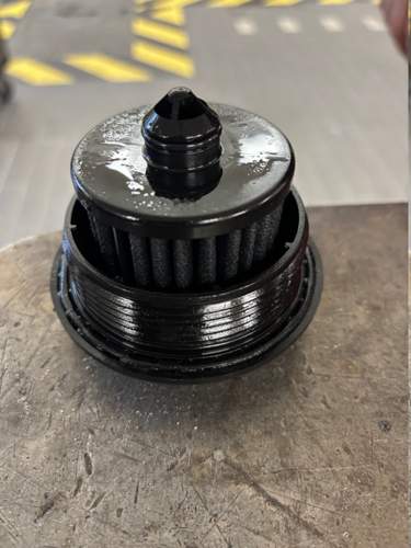

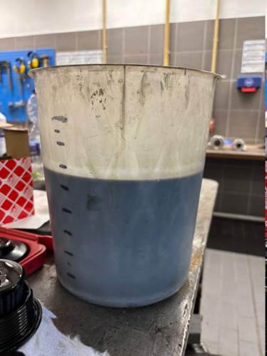

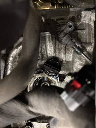

Hab mal für 135€ Öl und Filter besorgt. Das alte ist nach 82000Km recht schwarz. Da kein Händler hier an das Getiebe geht nehme ich mal die Anleitung aus diesem Beitrag
