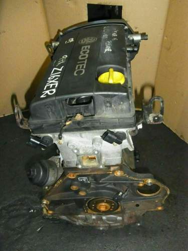

Danke an alle Beteiligten. Ich meine wo der Nockenwellensensor sitzt und ob dieser einfach so gewechselt werden kann ?
NWS ist einfach. Die sind am Ende der NW. Schraube 6Nm.
Z16XER
Oben sieht man beide NWS.
Unten den KWS am KW-Flansch.
KWS legt oft keine Fehlercodes ab.
Evtl.Signal messen.
Nicht ohmisch prüfen !!!
Weil HALL-Senor.
Z16XER getriebeseitig
