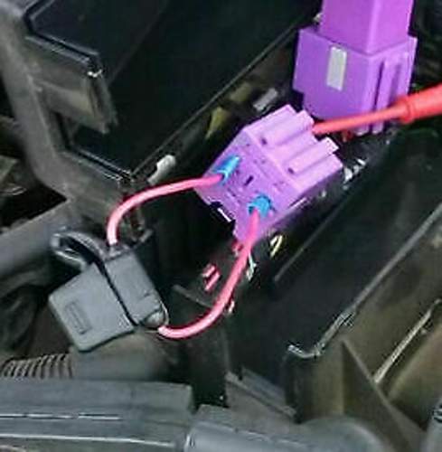

ok für mich als Leihe nochmal : Ich ziehe das K1 raus und wie soll ich dann Kontakt 30 und 87 überbrücken ? neue Sicherung ?

Mit nem Selbstbau-Ueberbrueckungskabel aus ner Hängesicherung z.B
Oder min.2.5 mm2 dicken 10 cm langem Kabel mit Flachsteckernn 6,3 mm breit.
Die hier z.B. :
https://www.manomano.de/p/flachstecker-63mm-10-stueck-9431834
Neue Ersatzsicherungen kaufen als Reserve.
Die sogenannten Japsen-Sicherungen.
Der letzte TE hat neuen Anlasser gekauft,der nicht funzte,weil Sicherung nicht ersetzt wurde.
Lieber einmal zuviel getestet als einmal zu wenig
Ist in 5 min gemacht der Anlassertest.

Hängesicherung als Relaisbrücke
Relaisbrücke mit Hängesicherung Beispiel
