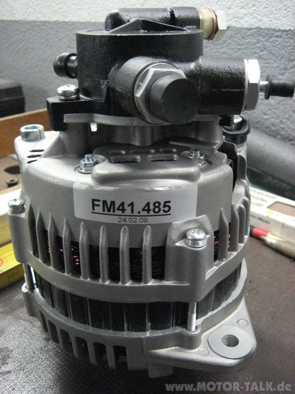

Das ganze sollte so aussehen, richtig?
http://www.motor-talk.de/attachment/654701/IMG_3114.jpg
Ist das dann nicht die Unterdruckpumpe für den Bremskraftverstärker?
Also genau diese Pumpe meine ich...

Link ist die Draufsicht.
Hatte ja schon ein Bild gepostet...
Das mit den Simmeringen wird es Wohl sein... Öl und Ölfilter wurden auch gewechselt also also sollte das Öl nicht all zuschmutzig sein...

Das ist ja auch ein Öl Anschluß...
verrate uns doch bitte mal was Öl an der Lima zu suchen hat.

Das ist nicht die Ölpumpe für den Motor!
Das ist die Vakuumpumpe, und Die wird ja auch irgendwie geschmiert.
Und wenn da Öl raus kommt, ist da was im Argen ...
Übrigens ist diese Lichtmaschinenkonstruktion die Schwachstelle bei dem im 1,7er Opel verbauten Isuzu-Motor!
