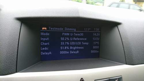

Kurzfassung: Kontakte reinigen bringt's. Es liegen nun 14,2 Volt an!
Zur Nachvollziehbarkeit auch etwas ausführlicher (den viel lesen hilft oft bei der Problemsuche :-) ):
Nachdem ich die Batterie ausgebaut und die Halteschale entfernt habe, sieht man rechts drei Massepunkte.
1x eine dicke Leitung und 2x dünnere Leitungen.
Ich habe alle gelöst, die Gewindebolzen und Kontaktauflageflächen an der Karosserie, die Kontakte der Kabel von beiden Seiten und auch die Unterseiten der Schrauben mit einer Stahldrahtbürste und mit Schleifpapier angeschliffen.
Überall war eine leichte Oxidation zu erkennen, welche die Leitfähigkeit beeinflusst hat. Interessant ist die für mein Befinden etwas zu klein dimensionierte Ringöse des Hauptmassekabels an der Karosserie(!).
Nach dem Start zeigt das Multimeter 14,2 Volt an! Auch das Cockpitdisplay...siehe Bild
Toll, oder?

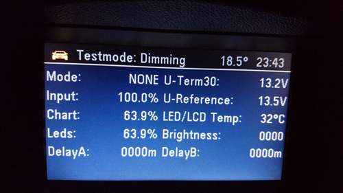

Zum Thema "Mode:" im Testmodus
Im Testmodus zeigt uns der Wert "U-Term30" die Spannung an die am Display anliegt.
Das ist ebenfalls verbunden mit der Klemme 30 (Dauerplus).
Dieser Wert ist demnach identisch mit der Spannung die direkt an den Batteriepolen gemessen werden kann. Von daher braucht man nur bedingt ein Multimeter.
Ich beobachte, dass sich der Wert ändert, wenn die Spannung am Display über ca. 13,8 Volt steigt.
Beim Farbdisplay erscheint dort der Eintrag:
Mode: PWM
Beim Zwei-Farben Display erscheint dort der Eintrag:
Mode: U
In der Regel sind Spannungsversorgung mit einem Von - Bis Bereich angegeben.
Z.B. von 9 Volt bis 13,8 Volt.
Fällt die Spannung darunter, geht es aus oder wird aktiv verstärkt.
Geht sie Spannung darüber wird ein Bauteil aktiv, das die Spannung reduziert.
Beim Farbdisplay macht daher der Wert PWM durchaus Sinn und wird wahrscheinlich für die Abkürzung "pulse-width modulation" stehen. Das wiederum beschreibt, dass die Überspannung durch PWM runtergeregelt wird.
Wofür das "U" steht ist mir allerdings nicht bekannt. Vielleicht hat jemand eine Idee.

Vorher 13,2 Volt
Nachher 14,2 Volt

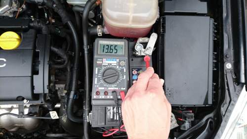

Meine Lösung: Ich hatte einen Wackelkontakt am Pluspol der Batterie!
Dieser war schlecht gecrimpt oder hatte sich durch mechanische Belastung gelöst.
Beim Reinigen der Kontakte, habe ich diese Leitung eben jedes Mal in die Hand genommen und auf Seite gebogen, damit ich an den Rest wie Batteriekasten und Karosserieschrauben der Massekontakte komme.
Dabei habe ich den Wackelkontakt unwissend jedes mal kurzzeitig beseitigt.
Die Spannung sprang nämlich anschließend wieder auf willkürliche 13,2 V bis 14,0 V und der Pluspol erhitze sich weiterhin auf ca. 80°C.
Ich habe zuvor sämtliche Kontakte mit Schmirgelpapier, Stahlbürste und anschließend mit Bremsenreiniger gereinigt (mehr sind es nicht):
- Minus- und Pluspol direkt an der Batterie. Auch die zusätzlich geschraubten Kontakte.
- Die Massekontakte die direkt neben der Batterie auf die Karosserie gehen (3 Stück). Siehe Bild
- Den Pluspol der zum Generator geht und
- den Minuspol der zum Anlasser geht
Dabei ist mir aufgefallen, dass der Halteclip für den Stecker für den Erregerstrom am Generator abgebrochen war. Da war wohl also vorher schon mal jemand auf Fehlersuche. Diesen habe ich provisorisch mit Kabelbindern befestigt, bis ich ihn austauschen werde.
Da ich noch eine Crimpzange (siehe Bild) (von 6mm² bis 50mm²) für solche Kontakte aus einem Hifi-Projekt hatte, habe ich diesen Pluspol nochmal nachträglich gecrimpt. Dazu war die Einstellung von 50mm² nötig.
Danach habe ich kräftig am Kabel gewackelt und die Spannung blieb konstant.
Hier noch die Werte für euch zum Vergleich:
Spannung zwischen Pluspol des Generator und Minuspol zum Anlasser
(diese beiden Kontakte gehen auf direktem Weg zu den Polen der Batterie):
14,20 V bis 14,30 V V
(siehe Bilder: Pluskabel Generator + Massekabel Anlasser + Generatorspannung)
Spannung vor neuem crimpen:
willkürlich zwischen 13,0 V und 14,0 V (siehe Bild "Vor dem crimpen"😉
Spannung nach crimpen:zwischen 14,0 und 14,2 V (siehe Bild "Nach dem crimpen"😉
Im Schnitt habe ich nach Problemlösung einen Spannungsverlust von 0,1 Volt.
Da ich später noch einen Verstärker mit Kondensator einbauen werde, wird diese Leitung aber auf alle Fälle noch behandelt, damit dort ebenfalls die gleiche Spannung anliegt wie am Generator direkt. Es darf da keinen Flaschenhals in Form von Übergangswiderständen geben(!).
Ich werde es zunächst mit einem neuen Pluspokontakt versuchen. Wenn das nicht hilft, werde ich eine neue Leitung legen (entweder original Kabelbaum oder in Eigenregie konfektioniert).
Denn bei diesem Querschnitt, darf es eigentlich keinen Spannungsunterschied geben.
Nach dem ganzen Vorgang bleibt der Minuspol kalt und der Pluspol wird handwarm.
