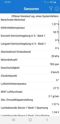

So, habe im leerlauf 30kpa. Lambdasonde ist immernoch abgeklemmt, macht es einen unterschied ob ab oder angeklemmt?
Edit: bei angeklemmter Sonde gleicher Wert.
100kpa bei volllast passt auch.

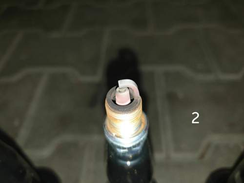

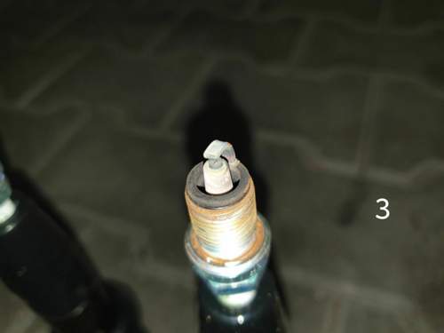

Zündkerzen habe ich vor 1 Woche rausgedreht und mir die mal angesehen. Bilder füge ich hinzu.
Das sieht nicht danach aus, dass der zu fett läuft.
Bei der 1. sieht es eher zu mager aus.

Ja wie gesagt konnte bisher nur per OBD App schauen und bin davon ausgegangen, dass er wegen dem Geruch zu fett läuft.
Ganz schön Rostig, läuft irgendwo Wasser rein?
Daher vllt auch fehlzündungen.
