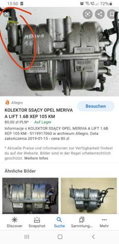

Welches Ventil meinst du?
Themenstarteram 29. Mai 2021 um 11:03
Danke dir. Wo sitzt dieses Ventil bzw. der Kohlefilter?
Probiere als erstes mal die Regelsonde abzuklemmen und gucke ob sich der Leerlauf verändert.
Müsste neben dem Steuergerät oder hinter dem Luftfilter sein.
Themenstarteram 29. Mai 2021 um 11:28

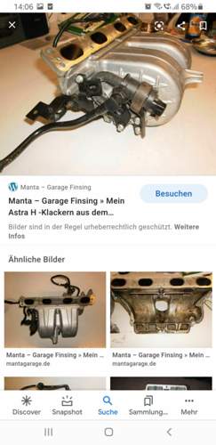

Komisch, habe schon oft am Motor geschraubt und so ein ding wie auf dem Bild hab ich da noch nie gesehen.
Ich gucke gleich nochmal nach und melde mich dann nochmal.
Es ist beim Einlasskrümmer, hätte dir also da irgendwo auffallen müssen. Habe leider kein brauchbares Bild gefunden.
Themenstarteram 29. Mai 2021 um 11:51
Wird denke ich mal 1 von den beiden sein oder?
Mir ist nichts aussergewöhnliches aufgefallen beim Ausbau des Krümmers.
Ja genau, das auf dem 2. Bild. Der Schlauch sollte im Kotflügel verschwinden.
Hast du geprüft, ob es dicht ist? Hast du auch alle anderen Schläuche genau angeschaut?
