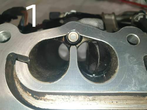

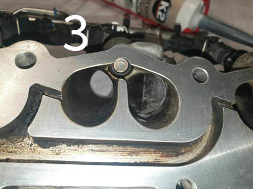

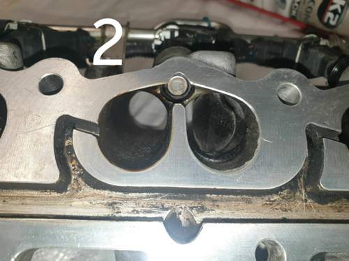

So wollte mich mal zurückmelden nachdem Ich die Ansaugbrücke ausgebaut habe. Hat sich leider etwas verzögert, da ich die letzten Wochen/Monate keine Zeit dafür hatte.
Habe die Ansaugbrücke heute ausgebaut und die Kanäle waren frei. Falls ihr nicht mehr wisst worüber es in dem Beitrag geht könnt ihr den Anfang ja nochmal kurz überfliegen.
Mir ist allerdings aufgefallen, dass bei 2 von den 4 Drallklappen die Sicherungsscheibe fehlte und sich die Drallklappen überhaupt nicht/sehr schlecht mit den anderen drehen.
Wie man hoffentlich auf den Bildern erkennen kann ist klappe 1 und 4 auf und 2+3 zu bzw. lose.
Bilder füge ich hier ein. Mit Beschriftung der einzelnen Zylinder.
Denkt ihr der kurze ruckler und der unruhige leerlauf könnte davon kommen? Habe ebenfalls das Blech im Ansaugkrümmer eingeklebt.
Lg Eugen

Mir ist zudem aufgefallen, dass die twinport Klappen sowie das gesamte Plastik Gestänge ausgenudelt sind und sich ziemlich viel Material an den Klappen abgetragen hat. Wie kann sowas passieren?...
So hab jetzt alles wieder eingebaut. Zwischendurch musste ich helicoils einsetzen weil dort jemand schonmal welche reingesetzt hat und diese abgebrochen sind.
