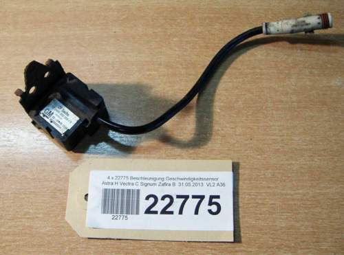

Ich hab auch noch Daten/Messwerte für den Vertikalsensor gefunden.
Leider hab ich die Kabelfarben nicht,aber ist nicht so schlimm.
Wir bestimmen einfach
PIN 1
PIN 2
PIN 3
Jetzt Multimeter auspacken und Widerstand messen.
A nach B = 16,4 Kilo-Ohm
B nach C = 3.3 Kilo-Ohm
A nach C = 13,1 Kilo-Ohm
Mess jetzt einfach alle Kontakte durch.
Wenn Du den grössten Wert messen kannst,dann ist automatisch der freie PIN,der nicht jetzt gemessen wurde,das Sensorsignal.
Also Leitung BLAU nach Tabelle.
Wenn das PIN 2 am Stecker ist,dann bleiben logischerweise noch PIN 1 und PIN 3 übrig.
Um jetzt rauszufinden,welches PLUS und MINUS ist,musst Du an den Kabeln vom Fahrzeug die Spannung messen.
Oder zwischen der Leitung BLAU vom Kabelstrang und den beiden übrigen Kabeln Widerstand messen.
Hast Du auf einer Leitung ca. 500 Ohm ,ist diese Leitung PLUS vom Sensor.
Auf der anderen Leitung muss dann Widerstand unendlich sein.
Das ist die Masseleitung dann vom Sensor.

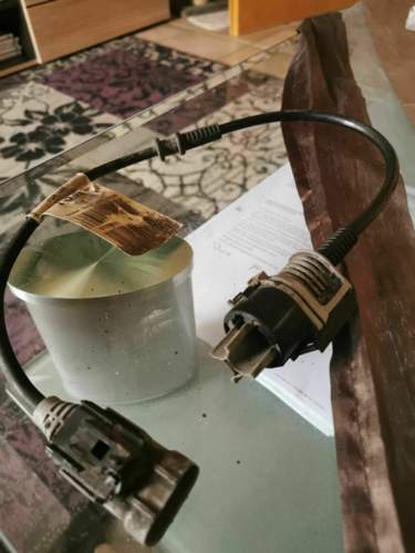

Moin!
Muss dieses Thema noch einmal rauf holen:

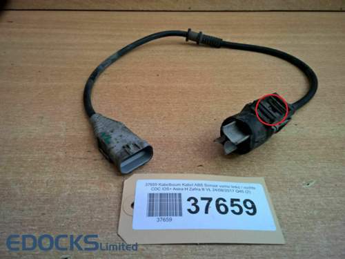

Wie heisst denn der im Beitrag im angehängten Bild zu sehende Stecker? Kennt jemand dazu die Teilenummer? Und wie wird der entsprechend ent- und verriegelt?
Für hilfreiche Informationen bin ich sehr dankbar?
@Hiereth1991 schrieb am 3. Februar 2020 um 14:53:15 Uhr:
Das ist jetzt der neue stecker.
Der Stecker heißt ZMW7-1 und ist nicht im Teilekatalog gelistet. Die Entriegelung müsste ein Feld zum Drücken im schwarzen Bereich sein, welches im Bild nun unten ist.
Anbei ein Bild des Steckers. Im roten Kreis sollte die Entriegelung sein. Einfach reindrücken denke ich. Wenn das nur der Halter ist, dann ist die Entriegelung auf den gegenüberliegenden Seite. Kenne den Stecker leider nicht.

@meisterjaeger schrieb am 30. August 2021 um 11:33:33 Uhr:
Hallo.
Ganz sicher?
Also an dieser Stelle wird der Stecker am Blech aufgeschoben und somit an der Karosserie fixiert.
Ich dachte da wäre ein hebel oder was zu verdrehen um die Einzelstecker zu lösen.
Ist leider ewig her. Damals gabs die Stecker noch als Ersatz zu kaufen...
