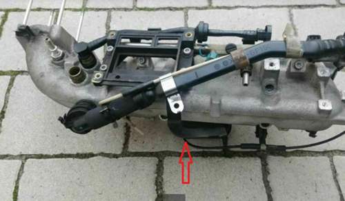

@Swift007
Vor allem schauen ob die Schläuche am Unterdruckspeicher am Ansaugrohr unterhalb nicht abgerutscht sind.
Das ist mir auch passiert und machte unschöne Geräusche als wenn der Turbolader defekt ist.
Hier mal ein Video.
https://youtu.be/SJj9KcqSoaY
Druckspeicher-schlauch

Ich würde mir den Schlauch nochmal anschauen. Wäre plausibel.
@hwd63 schrieb am 2. April 2021 um 12:25:27 Uhr:
@Swift007
Hier mal ein Video.
Muss ich um die Schläuche dort zu überprüfen etwas abmontieren? Sieht weit unten aus.
Hast du eine Veränderung der Bremse oder ein schneller warm werdenden Motor beobachtet?
Ich meine hinten das Kunststoffrohr, das ist ja von Hause aus schon sehr starr.
