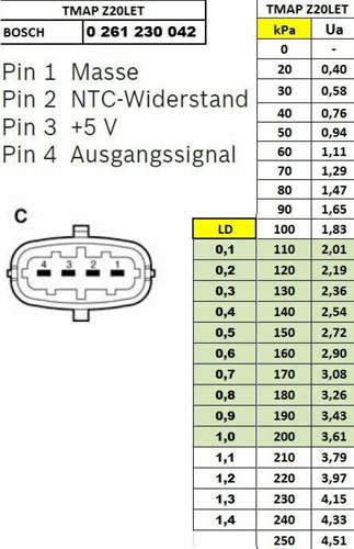

P1106 Ladedruckgeber Signal nicht im Sollbereich -> Das Sensorsignal ist außerhalb des plausiblen Bereichs.
Hier gibt es laut TIS drei mögliche Defekte/Fehlerquellen:
1. Undichtigkeit Saugsystem/Ladeluftsystem (Nebenluft, Porosität und Verstopfung)
2. Ladedrucksensor defekt
3. Motor-STG defekt
Ich würde 1. und 2. genau prüfen!

Ladeluftsystem abdrücken geht am besten mit sowas :
https://www.amazon.de/.../B00B81GTS2
Ladedruck mit Livedatenanzeige auslesen oder Spannung messen zw.PIN 1 und PIN 4
Für das leichtere Anzapfen der Kabel kann man sich einen Adapterstecker selbst anfertigen.
Stecker dazu gibt's hier :
https://www.ecuplus.de/de/...der-fuer-bosch-tmap-sensoren-4-polig.html
Passender Gegenstecker ( bei Bedarf ) :
https://www.automotive-connectors.com/...kompakt-mating-connector.html
Ladedruck in Volt
